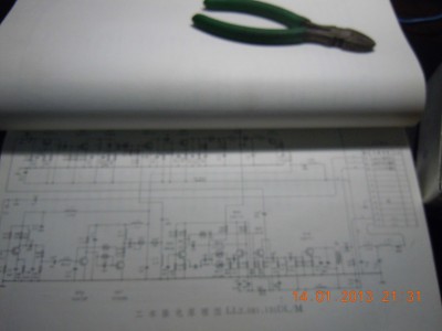

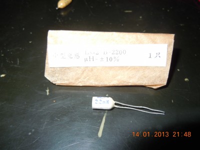

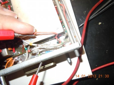

故障现象是在5MHZ以下频率偏差较大----几十KHZ。5兆赫以上正常,LC振荡器的度盘显示和频率合成器数码管显示的误差基本一致。
74收信机5兆赫以下是三次变频,5兆以上是2次变频,5兆赫以下是3次变频。
5兆赫以上正常,5兆赫以下工作时有2本振参与,基本断定是第2本振出了问题
练习练习发图
小图 | 大图 图片

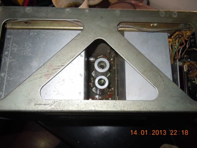

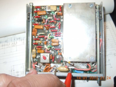

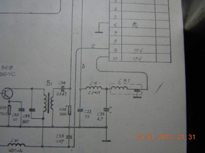

  • 2本镇电路,带鉴相器的石英振荡器

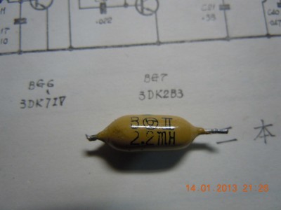

  • 18伏输入电压正常可经过此2.2MH之后电压就没啦,哈!它坏了

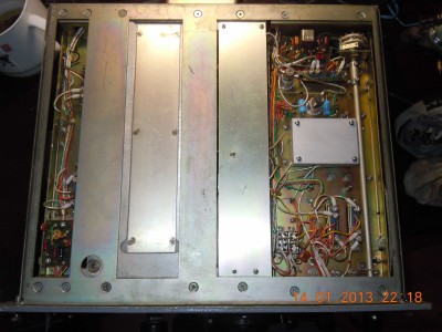

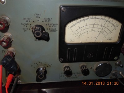

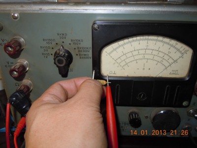

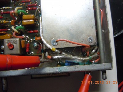

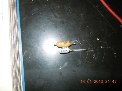

  • 拆下维修线,测量电感两端电阻,果然有问题
  • 拆下来
  • 仔细测量果然电阻无穷大了,断路喽

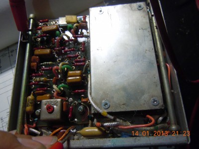

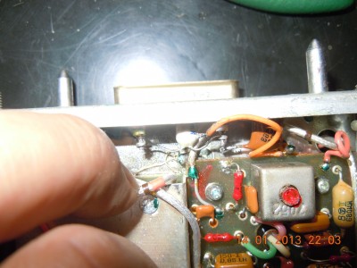

  • 就是这个L14损坏
  • 为了彻底点,检查一下电感之后的这个钽电容,还好,没问题
  • 在检查电容之后去电路里面供电端是否有短路现象,好多时候滤波的电感损坏就和后面的电路负载有关系,负载太小就容易在瞬间将这个小电感损坏
  • 300多欧,没啥问题的
  • 再将电路板上的容易在线判断好坏的器件检查检查,没发现十分明显的问题

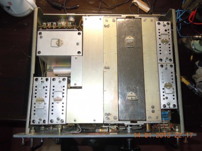

接着来,这机器效果不错,不修好的话心里不舒服,呵呵
离线bg3mar
1106
只看该作者 3楼 发表于: 2013-01-19
2本镇盒子装上了,上机测试,修好啦
