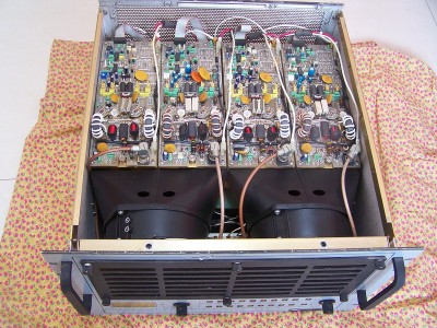

在资深HAM BG4IQF 的热忱帮助下,我的MSR 1020 千瓦功放复活了。用80C 40瓦,在21.400轻松800瓦。 虽然激励器MSR6700坏了,但是按下期话筒PTT,用80C吹口哨,800瓦,家里的灯也跟着闪动,估计消耗功率有1800瓦左右。我的用是76机配套的75欧假负载功率计,申明一下。

通过功放表头的电压和电流分别检测,4个功放板子都正常

总共是8只MRF 448. 听说还有16只MRF 150版本的。不知道是哪个版本好些

4个功放板子搞回来时上面有很多灰尘,拆下直接用水洗大法,凉干后再装上去,还真的没有事

没有照片就没有真相哦 强烈建议楼主上照片

插板式结构具备战伤快修能力
