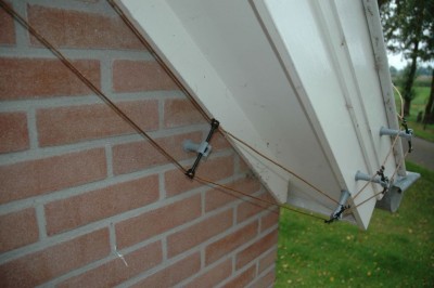

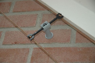

这种平行馈线夹具叫什么? [复制链接]

这传输线也太强了吧
离线BG5FCH
2574
只看该作者 2楼 发表于: 2013-01-10
是否可以用树脂板做

要考虑强度和绝缘性,这个叫什么
离线BG5FCH
2574
只看该作者 4楼 发表于: 2013-01-10
玻璃钢板 应该可以信任

    组成夹具的2个部件,应该是开模注塑的。

好象安装是用的胶

肯定不是胶  那个是防水

不要把简单的事情复杂化,用厚点的饮用水管、三通就行了,两边用圆锉挫个缺口,中间穿根鱼丝将两根电线绑住拉紧,底下固定的用螺丝将堵头上好,再插上去。
