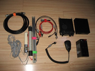

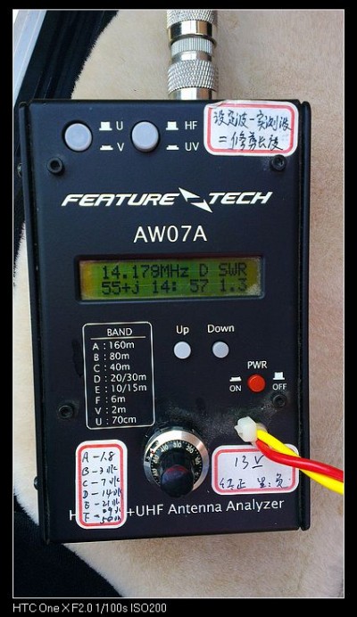

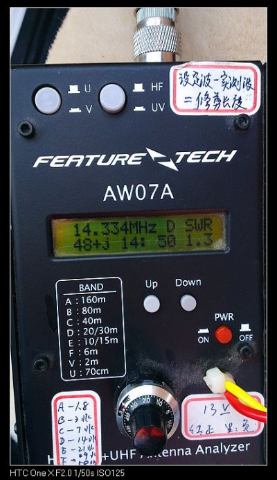

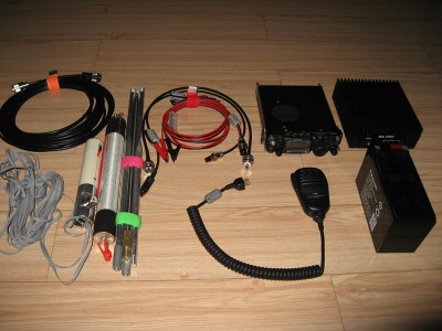

发了年终奖,买了一台FT817、20AH的铁锂电池、BD7JPC的豪华版PAC-12。进行了四次野外测试,体会如下:首先驾车找地方,要求传播好、背噪小的地方,远离城市,带上酒和菜,在帐篷内享受阳光。另外我对购买的PAC12天线进行了强化,该天线做工确实精致到没话说,我又多增加了二节振子,天线总长度达到4.8米,而地网也增加到9根。在加感处固定了三个接头,分别是7兆、14兆、21兆,后两者驻波在1.3以下。然后用无铅胶带把接头和加感线圈包裹固定好,跳线方便。通联结果比较满意,用5W功率通联到7、9区和1、2区(对方不是八木天线)。感觉9根地网是必须的。以后出去钓鱼时带上,边钓鱼边通联边喝酒。

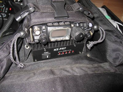

我的FT817装备。
