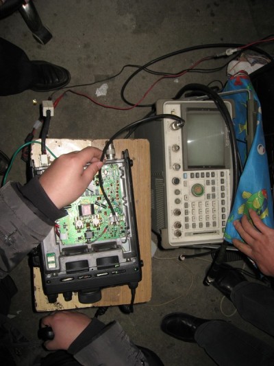

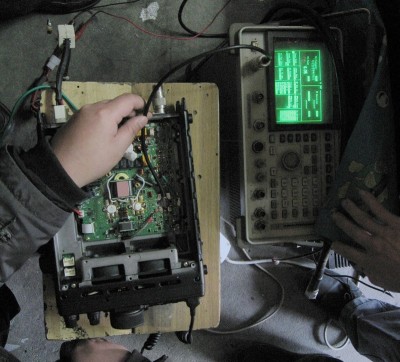

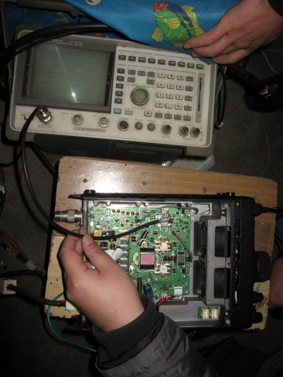

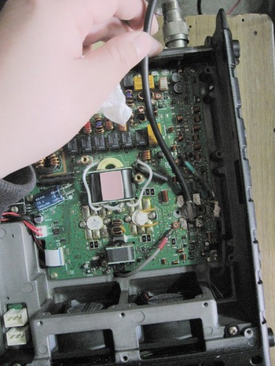

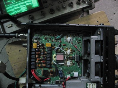

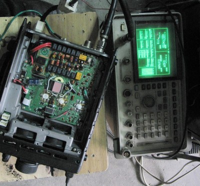

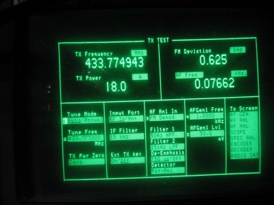

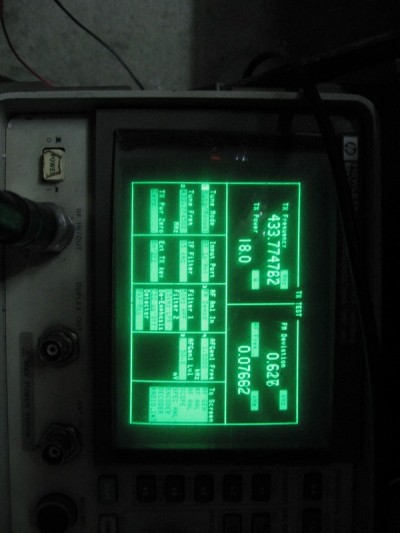

今天HAM拿来一台897,u段功率开机正常发射一会功率综测显示43W,电流12A频率没显示,拆开机器把3102拆下,用-3馈线连接基极综测显示2-6W功率稳定很正常,而且3102用万用表测试正常,我估计3102发热引起高频特性下降,变成了直流放大了.手里没有3102,改天换上试下。
[ 此帖被BG4SCX在2013-01-01 18:03重新编辑 ]

今天把管子换上一切正常了,看来高频管用万用表量也不能确定管子好坏。收工。

可能不是管子问题,旁边的几个耦合电容更容易失效

老朋友耦合电容是好的,现在连续用了几天满功发射没有出现异常情况。
