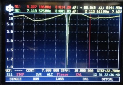

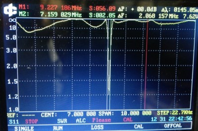

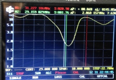

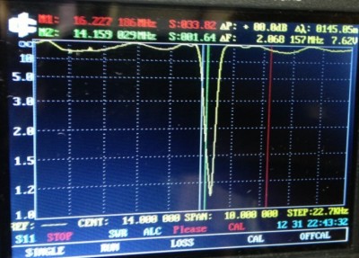

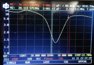

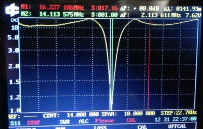

A4DX++与Create730V-1A的实测驻波报告
730V-7Mhz
A4DX-7Mhz
730V-14Mhz
A4DX-14Mhz
[ 此帖被BG4DRL在2013-01-01 02:46重新编辑 ]
只看该作者 1楼 发表于: 2013-01-01

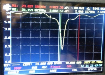

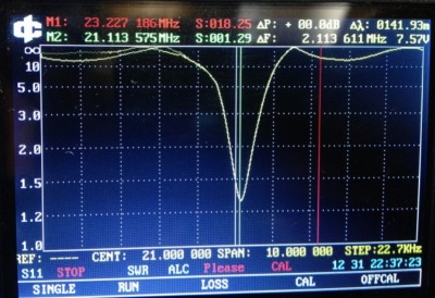

730V-21Mhz
A4DX-21Mhz
730V-28Mhz
A4DX-28Mhz
只看该作者 2楼 发表于: 2013-01-01

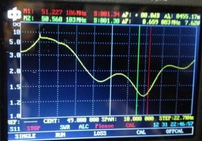

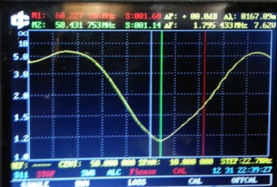

730V-50Mhz
A4DX-50Mhz
