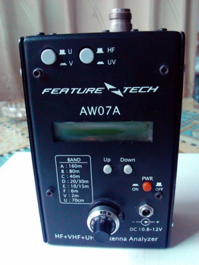

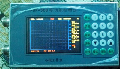

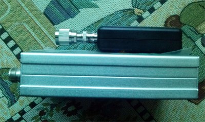

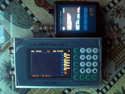

  眼看KVE-60A测试版变成了KVE-60A正式版,KVE-60A正式版变成了KVE-60B测试版,又变成了KVE-60B正式版。这期间,购进了BG8FDF的FDF-500扫频仪、天线驻波分析仪,比较再三后把AW07A给出了。

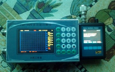

  AW07A和FDF-500这两种天分各有所长,AW07A是大家信赖的一款产品,涵盖了VHF/UHF,但毕竟有那个大家知道的电位器;FDF-500也涵盖了VHF/UHF,带有扫频功能(其实扫频是FDF-500的主要功能,天分是附属功能),大液晶屏。虽然出掉AW07A有点舍不得,不过都是可以带出去搞活动的产品,功能重复就没有必要了。
     (AW07A)       (FDF-500)

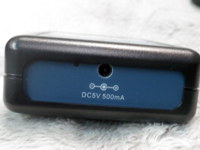

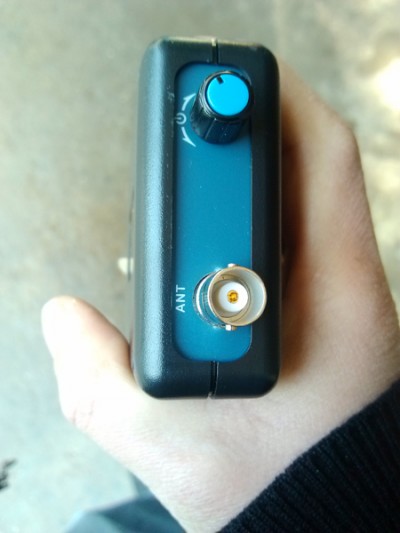

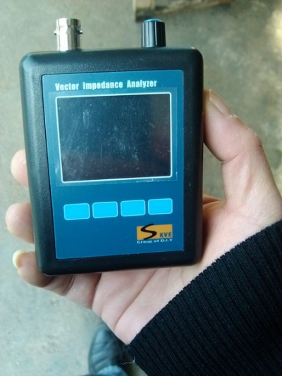

  KVE-60B,则有着更小巧的身材,虽然工作频率只能到60MHz,属于纯HF产品、由于体积的限制使用了BNC接口,其人性化的测量界面更能取得大家的共鸣,自带1930mAH的小米电池,可以直接使用任何USB口充电,编码器的应用让我们使用中更好设置参数。更何况KVE-60B正式版中有个工程模式呢。
      (FDF-500和KVE-60B)

  圆通这次算给力,按时把天分递了过来。当场拆包,欣赏。。。

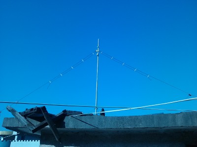

  先说说此次测试的天线:
  天线是BD5IK的带陷波器的4波段缩短型K-730,倒V架设于五楼楼顶,立杆6米,夹角大约107°。由于是在CQWW SSB那天赶时间架设,振子两端用钢丝绳,二来也是等这个KVE-60B,所以20米和40米没有调整好,40米只有换钢丝绳或加绝缘子才能解决了(当时没有拍照片保存,遗憾)。

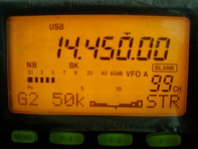

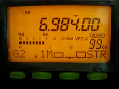

  我的机器是IC-703,可以测量某个范围的驻波并以图示的方式显示出来。下面是此天线的4个波段数据:

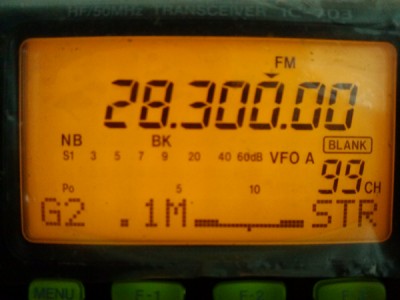

  用IC-703测量的时候,背噪还不错,15米和10米为S0。

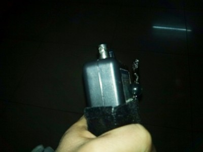

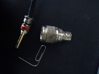

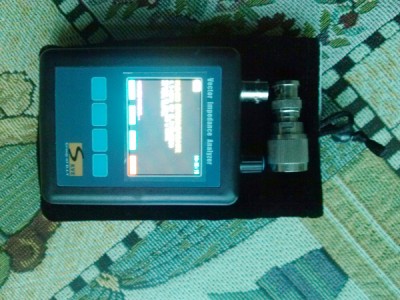

  KVE-60B到手后,身处小县城的孤独无限垫爱好者由于各种原因(还是懒吧)一直没有购得BNC转M座的转接口,致使KVE-60B的限定作业无法上交。今天无意中翻出一个BNC转N公的转接口,翻箱倒柜的又把假负载找出来(里面有个N母转M母的直通),用这两个接口对接,终于可以测量天线了。

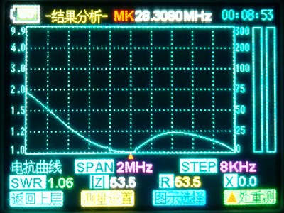

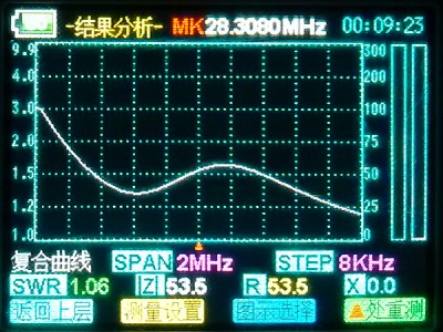

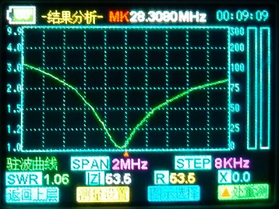

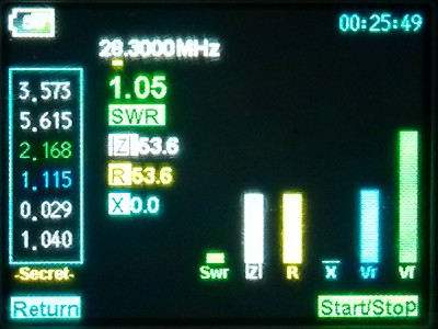

  好,现在开始,上测量的图片。从10米开始吧。

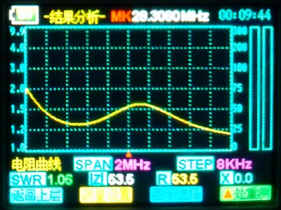

1、10米驻波
2、10米电阻
3、10米电抗
4、10米复合
5、米工程模式
  原天线10米设计在29.6,我这是换掉了10米振子,谐振在28.3。看来10米不错,电抗为0(笑)、驻波1.05、电阻53.6,带宽也不错。

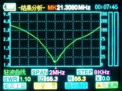

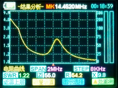

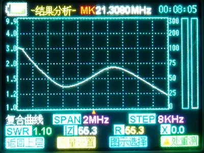

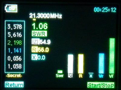

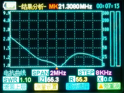

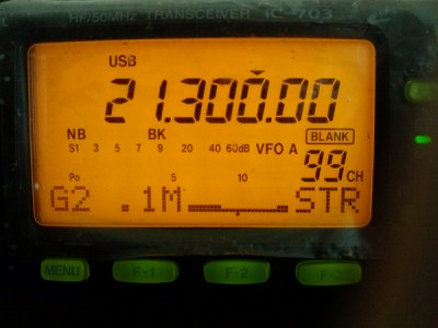

1、15米驻波
2、15米电阻
3、15米电抗
4、15米复合
5、15米工程模式
  原天线没有使用陷波器,我调节在21.3。所以15米也不错。电抗为0(又笑)、驻波1.1、电阻55,带宽也理想。

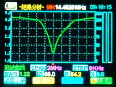

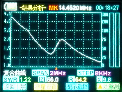

  下面是20米的:
1、20米驻波
2、20米电阻
3、20米电抗
4、20米复合

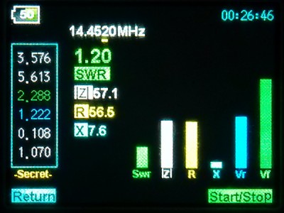

5、20米工程模式

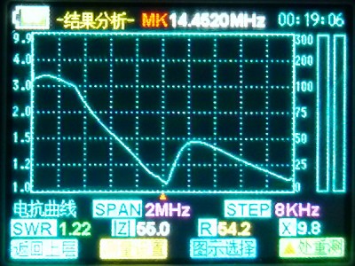

  天线20米设计使用了陷波器,从驻波测量的照片中可以看出一个尖锐的谷点,带宽小了很多。由于当时架设天线的时候没有好好调整,谐振点不是我期望的值。目前谐振点上的参数:电抗已经到了9.8、驻波1.2、电阻56,带宽很窄了。

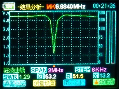

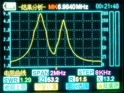

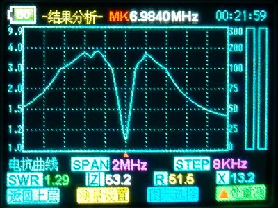

  下面是40米的:
1、40米驻波
2、40米电阻
3、40米电抗
4、40米复合
5、40米工程模式

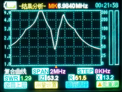

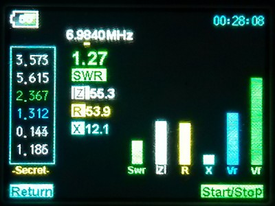

  天线40米设计也使用了陷波器,并且是在20米振子后面直接串接,从驻波测量的照片中看到这个谷点更加尖锐,带宽更窄。还由于我架设天线时使用钢丝绳作为拉绳,谐振点低了太多,已经无法调节了。目前谐振点上的参数:电抗已经到了14(开始汗。。。)、驻波1.3、电阻52,带宽太窄。

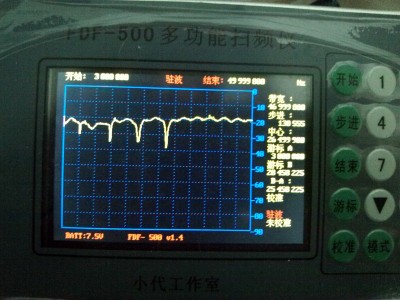

  再来张HF全段的驻波图:

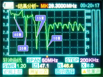

  从这张图我们可以看出,40米驻波上升到3.8了,和40米单独测量时有较大的误差。我猜测这里有两种可能:一是由于KVE-60B的步长到了200K而40米带宽过窄,所以没有测量到40米目前的谐振点;二是KVE-60B在全段测量模式时,低端的损耗比高段大,补偿的话高低端不好同时兼顾而选择性的放矢,当低端低步进时用软件补偿。当然我期望是第一种原因。

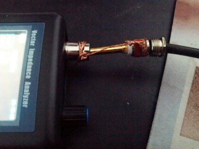

  在找到转接头测试之前中,我还尝试过将馈线的M头芯线直接顶在KVE-60B插座的芯线上,外屏蔽层用回形针、长导线(20CM)、短导线分别短接到KVE-60B插座的外壳上,通过测量发现:
  1、回形针、短导线短接方式对测量结果无影响;
  2、手指头接触BNC座外壳、导线等对测量结果无影响;
  3、长导线短接馈线到KVE-60B插座时有影响,影响还蛮大,并且随着导线长度的变化而变化;

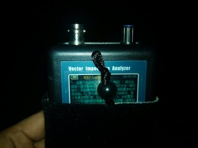

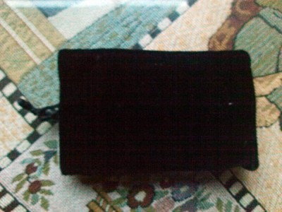

  小秀一下装KVE-60B的袋子。
  这个袋子本来是个装小米手机的山寨手机袋,装小米大了,正躺一旁睡觉呢,不曾想拿来装这个小天分却是刚刚好。哈哈……

从这张图我们可以看出,40米驻波上升到3.8了,和40米单独测量时有较大的误差。我猜测这里有两种可能:一是由于KVE-60B的步长到了200K而40米带宽过窄,所以没有测量到40米目前的谐振点。
判断正确,确实是步长过大造成可能漏过最低点采样。
作业很专业,优秀!
