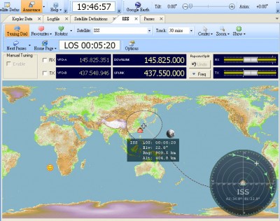

连续多天过顶收不到任何一点下行信号。iss 145.825 aprs 己关闭?

据我所知, 我的经验,
如果 http://oscar.dcarr.org/  网站显示 ISS APRS 已打开, 在台湾一定收得到信号,
比较常见的情况是, 运补船与 ISS 对接前后, 因为怕 APRS 干扰对接, APRS 会关闭几天,
通常过几天之后, APRS 就会再打开, 没什麽大不了的,
如果 APRS iGate 设定得当, ISS 的 APRS digipeater 还可将 APRS 资料送到其他国家,
台湾曾收到俄, 日, 美国的 APRS 资料, 台湾的 APRS 资料也曾被送到欧洲. 日本,
SSTV , Voice , 偶尔打开, 通常是太空人有空时才开, 是太空人自发活动, 不是 NASA 安排的,
而太空人有空时, 他们通常想通连美欧自己家乡, 或至少是英语系国家,
FM repeater 一般没开, 不用尝试.
ARISS 官网有详细资料
http://ariss.rac.ca/oindex.htm
AMSAT 可免费订阅 ARISS 或 业馀卫星新闻
http://www.amsat.org/amsat-new/tools/maillist/maillist.php
73 de BM2CAJ

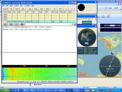

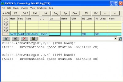

ISS APRS 又打开了, 用 MixW3 收到
RS0ISS-4/SGATE>CQ>UI,R,F0 (1200 baud):
>ARISS - International Space Station (BBS/APRS on)
RS0ISS-4/SGATE>CQ>UI,R,F0 (1199 baud):
内地应该也收得到
