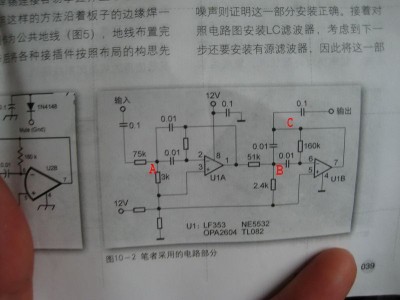

很想自制一个无源的“阻容感”搭建的1KHZ音频“带通滤波器”。
接在电台的耳机输出插孔外,专门改善接收CW使用。
请问哪位有此电路图?
非常感谢! VY VY TKS !!

无源低通较简单,每倍频程-6db只需电感电容各一,有如音箱中低扬声器分频器,但效果不好。即使用-18db效果也是强差人意。
过去有个用电子管带正负反馈的,可做到CW用。
容我找找看。

是这样啊,接在耳机接口外就要承受一定的功率了,不妨参考音箱的三分频电路加以改进自制一个小电路.

有源的,无线电杂志介绍的。
谐振点在750赫兹,感觉有效果。

谢谢各位好友!
有源的,即需要加放大器的电路我试验过2个。
论效果也还可以,但是需要另外的电源,野外使用不方便。
所以装个无源的比较方便。
