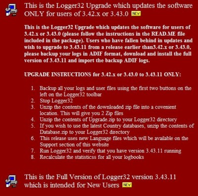

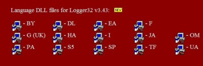

只看该作者 3楼 发表于: 2012-12-14
进 logger 32 官方网站
www.logger32.net
左侧, 点击  program file,进入主程序下载页面
在打开的页面中,选择第二个选项, FULL VERSION (完整版)下载logger32主程序
再在左侧选择 support file,进入 支持文件下载页面
选择下方列出的语言包支持文件中的第一个,BY 。这是中文语言包。
将下载的中文语言包解压,复制到logger32的安装文件夹下。重启32,就好了。

离线BH4SRC
1940
只看该作者 4楼 发表于: 2012-12-14
回 风累了 的帖子
风累了:楼主哪有汉化版的下载呢,我下载了两个都不行呢。是不是跟我系统有冲突呢。 (2012-12-12 22:19)
将之前安装的卸载。
下载的时候关闭360等杀毒软件
安装32主程序之前,关闭360等杀毒软件
