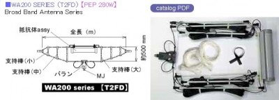

图上写了,T2FD宽带天线。

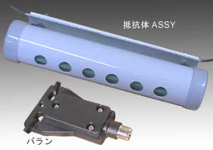

低效的代表,大部分的功率都消耗在上面的那个负载上。

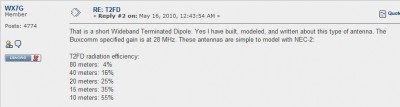

有评论说设计好了(个人理解应该是某个频段),最高效率接近85%,也有文章说最高70%,有的说平均在50%,使用天调的天线最高效率也不过如此。所以既然有成品能卖到2012年,说明不是一无是处。

这个不会很高的 就是带宽好一些把!

与驻波天线--谐振天线相对应,这个就是一个典型的行波天线,也就是终端有负载的天线。行波天线长度原则上是一款与谐振频率无关的天线--宽带天线。这类天线发射效率比较低,由于吸收电阻的作用,所有频段驻波基本在2-3个以下。因为是一个闭路环结构,加之有终端电阻,因此很多人感官上觉得接收噪音小,效果“好”,实际上是因为天线增益大大降低的缘故。我们可能都有类似的经验,一个不谐振的天线噪声很小,但一旦天线谐振了噪声就变得最大。有经验的人可能不用看驻波表,仅平听噪声的大小都可以将天线住波调正到2个以下。此天线存在的意义就是省略了天线调谐的麻烦,全段都可用,适合于不考虑收发效率,一根天线走天下的人,因为它没有谐振的概念,是一种傻瓜天线。
至于天下的效率,通常认为是高端最高不超过79%

转自http://www.eham.net/ehamforum/smf/index.php/topic,68475.0.html

那个电阻通常取值多少?想做一个专门接收用
