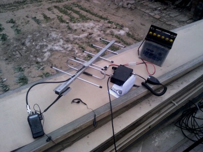

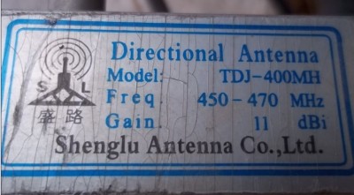

2日要去考试!下次收听。刚搞到了一个无线电话机上的八木天线,完了试一下看能不能收到!(这个八木上标的是450-470MHZ的,不知业余段好用不?)

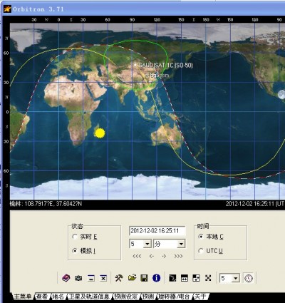

这意思是发射上行有个74.4亚音吧,PL67是啥?
~~~另外请教下;Orbitron卫星软件能不能安装到安卓手机上运行呀?

先用74.4亚音激活卫星,再用67通联。 不能安装到安卓上,但有个安卓的软件HamSatDroid.apk您可以搜一下。
