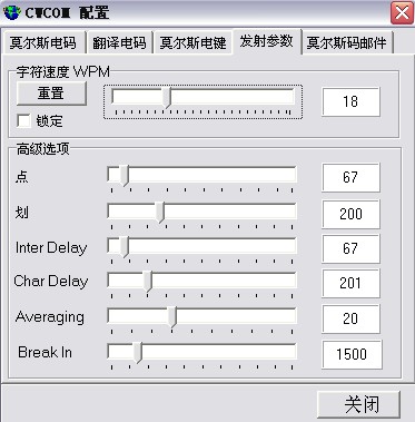

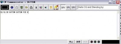

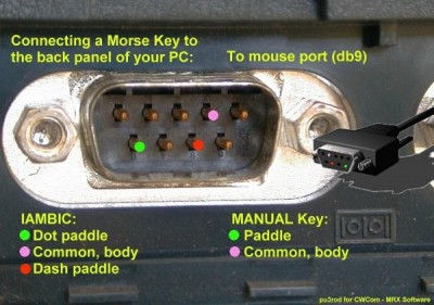

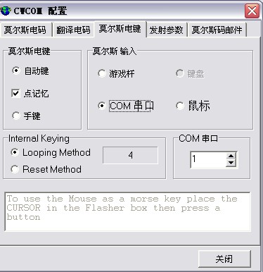

只看该作者 4楼 发表于: 2012-12-01
可用cwcom软件练自动键
BG7TDM CSKC-094#
离线58shf
354
只看该作者 5楼 发表于: 2012-12-01
可用cwcom软件练自动键
