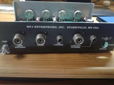

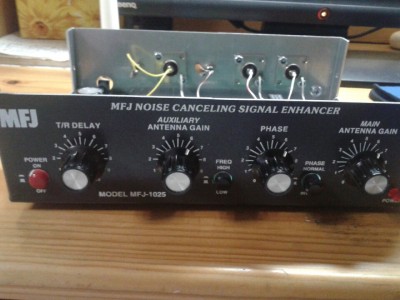

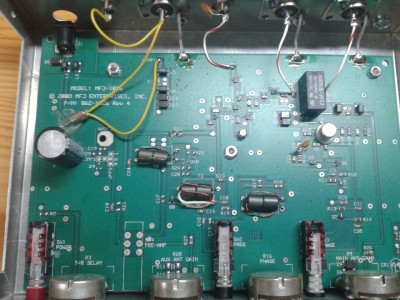

对某些雜音还是有用的

向朋友借来用的  USD 180.00
之前借了对付电梯房发出的噪音但好像没太大作用.
但最近几个月出现一些沙沙声连续的S8-9噪音,, 只在下午到深夜都有 ( 早上又比较小或没有)
这种噪音在下大雨时也会出现的 可能是 QRN
但今次这种噪音用 mfj-1025 可以有效减小 2 - 3 s unit 令接收到部份信号 .
主天线 Yagi , Aux 天线用 GP

我有一部,在low band真的好用
原理是主天線及輔助天線的相位相加或是相減
不過我大部份的時間都是用來作主天線及輔助天線的切換器
雖然我是使用FT-1000

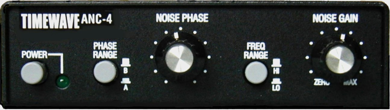

市面还有 timewave ANC-4
不知那部好用
