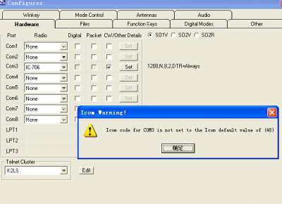

各位朋友晚上好,我的725a通过连接线已经能用软件控制电台里,可N1MM这款软件没有725a或707的电台型号,就是连接不上了,那个朋友有办法呀

型号可以用706,在端口设置里把ICOM CODE改为3E就可以了。

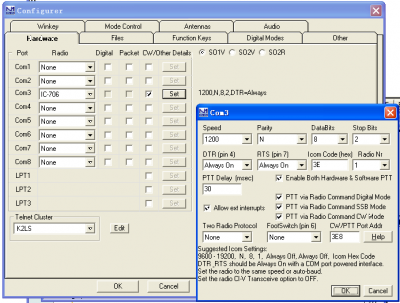

BG6IF你好,我把端口设置3E,速率是1200
可是点击OK后显示还是一个黄色叹号,还要老朋友帮我看看。

1. 在725A上看一下速率是多少?好像他默认的不是1200,我把它设置为9600.
2. 把STOP BITS改为1(不过我的经验是没啥影响);
3. 把RTS改为PTT。
最好是在电脑的设备管理器里把COM口的设置也看一看,与软件和电台的设置都要一致。

BG6IF老朋友晚上好,我的725A已经连接到电脑上来,谢谢你了
