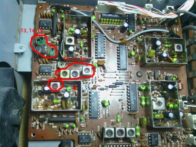

此机原在BG6MDP手中 因全段失锁 转让于我 到手后 冷开机确实全段失锁  VCO去胶处理(之前已被原机主去胶过 但不是很彻底)  在去胶过程中发现RF板VCO1 发现C193已断裂 更换之  加电测试 故障依旧 J7电压2.2V 继续往前查 IC17 7脚无电 R132阻值无穷大 晃晃又有了 换之  IC17 7脚来电了  故障依旧依旧依旧 晕死了 比照维修手册调校各VCO 发现VCO2 14.000.00MHz USB L2测试点 始终调不到6.4V  仔细检查发现PLL锁相环板 T6,T7,T8和T3,T4,T5已被"高手"动过 有明显的拧动痕迹 请教各位HAM腿友 这几个中周在没有频谱仪的情况下该怎么调校那??

另本人只有 万用表 频率计 60兆示波器

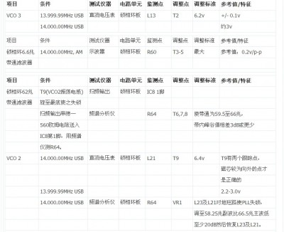

电路图来了 IC9  失锁时2脚无电压输出 现在怀疑IC9 16脚输入频率不正确(T6,T7,T8带通滤波器失调引起的)64.78兆至59.88兆 不知道该怎么调整

我这里没有频谱仪 有没有土办法可以调整的

建议看看各个环路的中周里的陶瓷管电容,估计基本上都已经变质了,要拆掉重新瓷片电容焊外边,否则就算调好,过段时间还是会失锁,我去年收了一台也是失锁,后来我一口气把所有跟PLL环路有关的都查了一遍,修好后到现在没出现任何问题

那些中周有示波器就可调,不过调的时候要对工作原理比较了解才行.还有那些VCO,也不是简单的把胶去掉就了事,说不定胶的问题还是次要的.
