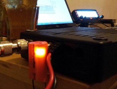

FTM-350入手后,装车上跑了几圈,感觉相当好,遂琢磨着给350镶个牙,看看能不能在车里通过蓝牙链接到手机,在地图上显示周边台站的位置。
周日买了8芯插头回来,开始动手。
先把八芯插头用网线全部引出备用,12345678针脚对应网线橙白、橙、绿白、蓝、蓝白、绿、棕白、棕的顺序
第一步:350设置,E16 com port setting ,1 speed设置为9600,2output 设置为gps out,然后350下电

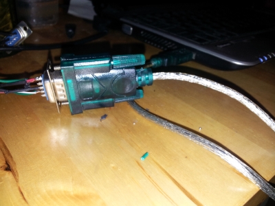

第二步:拿一个9芯串口母头,把350的7脚棕白(350 to pc)接到串口第2脚,把350的8脚棕接到串口第3脚,把350的2脚橙接串口第5脚
第三步:把接好后的串口接到usb-232串口转换器,与350和pc设备连接好
第四步:打开串口调试软件,选择相应的串口,然后给350上电,串口马上显示数据!
呵呵,心里小高兴了一把。

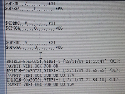

接下来测试aprs,把E16-2,output设置为packet,然后用AVRTT手咪发射,这时串口显示如下:
再次小高兴了一下

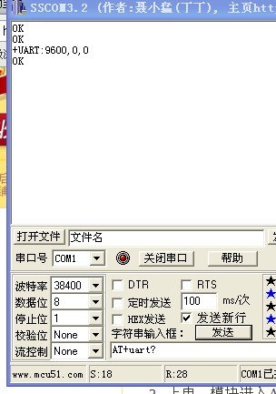

然后链接串口转蓝牙模块,350的7脚接蓝牙模块的RX,350的2脚接蓝牙模块的GND,串口调试程序的串口打开蓝牙的串口,
加电,没有反应
分析原因,觉得应该是速率有问题(因为确定这个蓝牙模块是232电平)
进入蓝牙模块的设置模式,设置为速率为9600
再从头接线,加电测试,依然接收不到数据
很郁闷,第一次镶牙失败了,不知道问题出在哪里^^

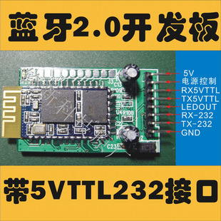

我看你这个蓝牙板不像是串口232电平的。

只看该作者 3楼 发表于: 2012-11-08
我给350装过外置GPS,需要232电瓶,注意检查一下你的蓝牙模块的电平。

BG2YF:
用的就是这款,标称232电平,今晚儿再单独测试一下蓝牙模块的收发是否正常

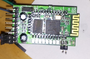

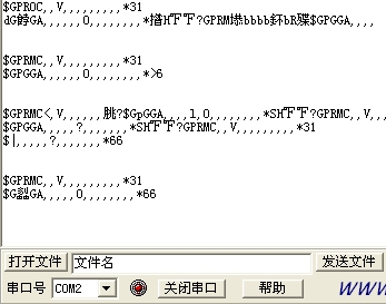

呵呵,重新焊了一下输入蓝牙的两根线,重新配置了一下电脑的蓝牙串口设置,终于能收到350的数据了,具体是哪就不知道了
上张图:
发现有很多乱码,明天在输入端串个电阻,把线剪短再试试

只看该作者 8楼 发表于: 2012-11-09
看来没问题了。
我用的蓝牙板也是板上直接输出232电平,但与你这个板不一样,给个蓝牙板的链接,我也试试。
我现在用这个date接口同时实现了APRS数据输出和外接GPS输入,成功后自己都觉得不可思议。

....... (2012-11-08 17:36)
看看反面有没有232芯片就知道了

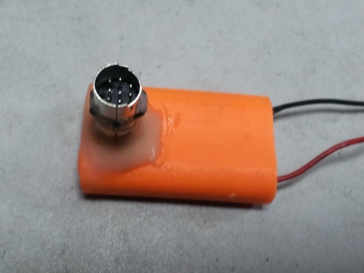

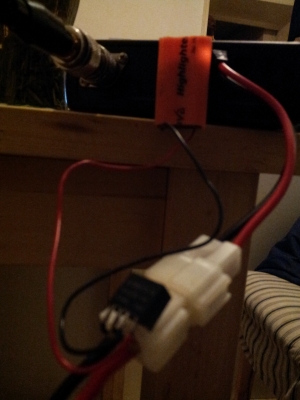

蓝牙板地址:http://item.taobao.com/item.htm?spm=0.0.0.33.SOqL1N&id=1928225535
我的蓝牙到现在刚刚正常工作,把线剪短,加了个外壳,没量尺寸,结果外壳不合适,底下长出来一块,等找着合适的外壳再重新整吧。
蓝牙供电用了一个12/5的dc/dc模块
上个完工图
