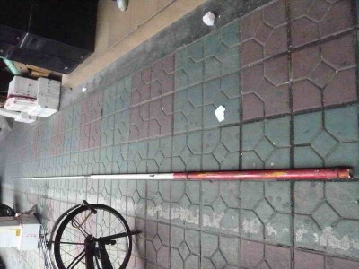

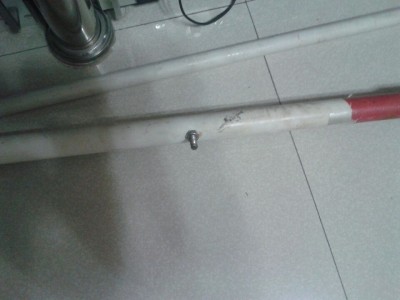

买了条船用的8米三段短波天线,但接电点在最低部,一米多高处的,不知天线内部是什样的。那便用不盡,8米長了。

这是海上用垂直天线,顶风比较好。
八米长,实际没8米长,中心频点在11兆左
右。要用长线天调或底部做的匹配才行。
地网和gp天线一样。越多越好。
在海上用海水做地网
gp 天线 是底仰角天线。对国内通信不一定好的。容易被工業人为噪音影响。
只是长期固定安装比鱼杆稳固,10米鱼杆比它还长。.

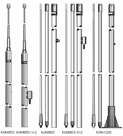

是丹麦 AC Marine
在江门买的拆船的
不常有,
这个也有二段的 , 四米每段,,入不到电梯,,, 要走楼梯三十层
