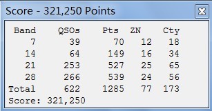

    下面我们来小结一下今年的比赛,CQWW DX ssb的比赛赛制是48小时的比赛,俱乐部参与竞赛的时间为UTC 时间的270000-281100,参与比赛35小时,使用设备:ft-2000d+A5DX++,MS组别,由于俱乐部没有给力的80m及160m天线,这两个波段被放弃,N1MM赛后显示的数据如下:

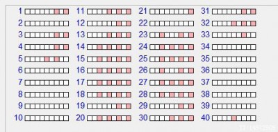

    这次比赛中的问题还是不少的,去年的比赛中2671034353637383940 分区没有通到,今年267891022343536373839分区没有通到(见下图)
   6789105个分区今年没有通到不应该,位于北美南部和南美北部的这5个分区内含有大量的字头,而且并不是很难通到,抓住这5个分区对于比赛成绩的有效提升会有很大帮助,这次我们出了去年同样的问题,还是没有抓住传播开通的时间规律;22分区本次没有通到,难道是喜马拉雅山阻隔了我们的电波?作为人口稀少的40分区,这次我们终于通到了,2区还是没有通到;位于AF(非洲)的34-39分区这次也没有通到,难道错过了9-10月高波段通联非洲的黄金时间?哈哈,这些问题下来还要向各位前辈高手好好请教、学习一下,力争在CQWW DX cw的比赛中有效修补,BY1CQ实现再次自我突破。
