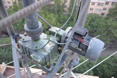

离线BG3MOU
1394
只看该作者 10楼 发表于: 2012-11-07
220V,120W,2分钟一转,1000块
简易轴承
离线王雷生
1186
只看该作者 11楼 发表于: 2012-11-14
回 BG3MOU 的帖子
BG3MOU:[图片]
简易轴承
 (2012-11-07 10:10)
不错  挺好的  老大 你那套  旋转器  多少钱能拿得下来

老大 就你这个减速器 就得580

离线BG3MOU
1394
只看该作者 15楼 发表于: 2012-11-19
两级减速机和120W电机一共1000块,分开的话,减速机好像800多,电机200不到吧
轴承直接就是一个锥度轴承,用角钢卡住了,下面是一个圆形的法兰,法兰不到10块
