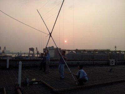

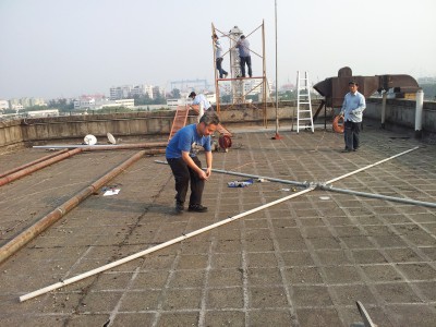

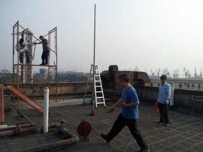

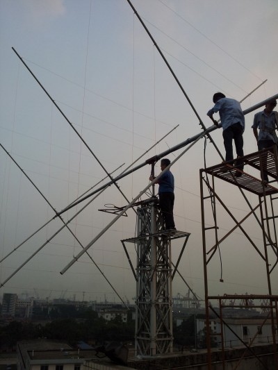

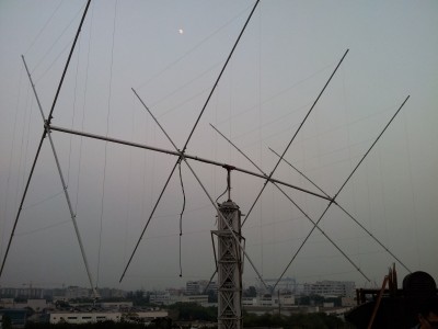

作为CQWW比赛的辅助天线,BA7NQ设计了本4单元方框天线,设计工作于20m,15m和10m,这个方框天线可以容纳多组频率,甚至可以增长十字撑杆来满足40米波的要求。主梁长度约9米,各单元十字撑杆采用加厚玻璃钢并经过防UV处理,确保在台风地区长期安全工作和不会被紫外线老化。
具体的技术指标请直接问NQ。
下面是安装过程的部分记录。

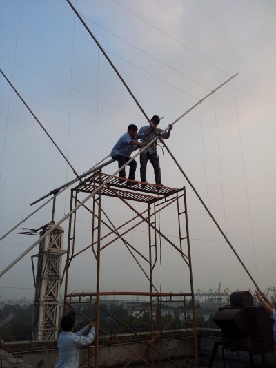

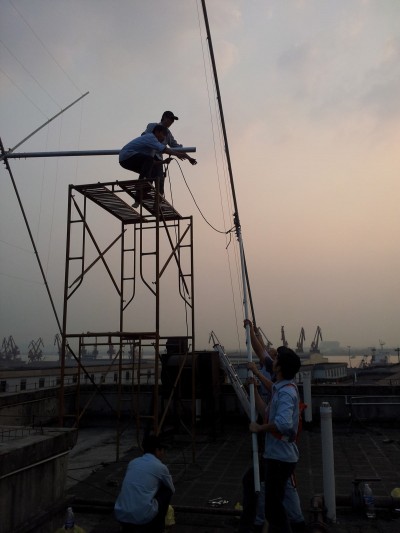

基本步骤:
在安装天线前先将各个单元组装好,穿好线。
1 安装中间段主梁(约3.4m)
2 安装振子。
3 安装反射器段主梁
4 安装反射器
5 将天线转180度,安装第一引向器
6 安装第一和第二引向器之间的主梁。
7 安装第2引向器。
8  固定好3个振子的引线。
[ 此帖被BA7KW在2012-11-01 22:59重新编辑 ]

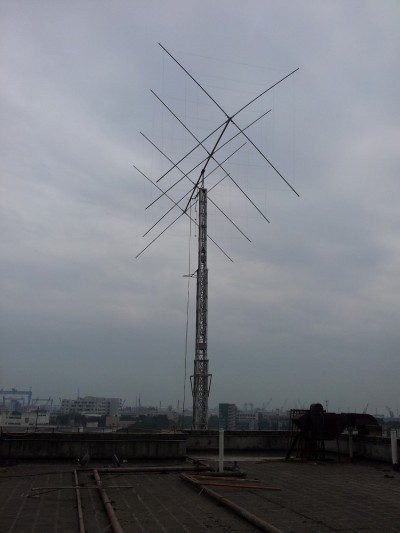

继续上图。

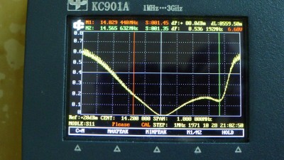

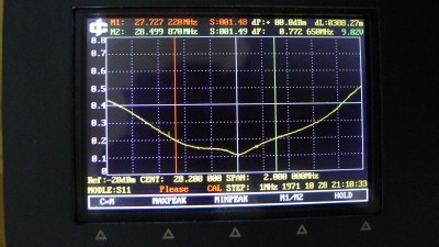

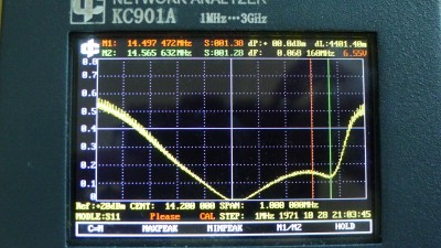

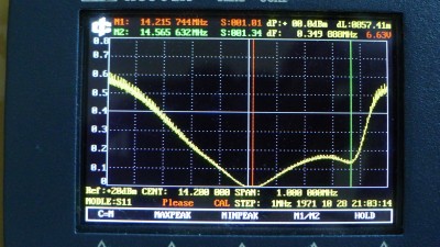

驻波图。
20米波,14.050MHZ到14.500MHZ范围,驻波在1.5以内,中心点驻波在1.01。
15米波,21.000MHZ到21.400MHZ范围,驻波在1.3以内,中心频点驻波1.3。
10米波,安装后频率偏低,27.7MHZ到28.5MHZ驻波在1.5以下,28.2MHZ频点的驻波在1.2,理应调整一下,使中心频点调整到28.5MHZ的,但考虑到马上要CQWW比赛了,现时28.5MHZ附近的驻波还可以接受,所以就没有调整了。
全部安装时间大约4个小时。
总的来说,这天线的的带宽还不错。

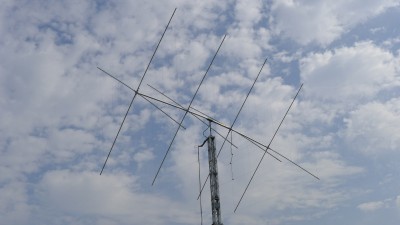

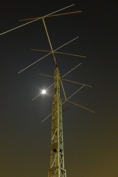

10m中心频点偏低300KHZ。应该在28.3MHZ到28.55MHZ较好。

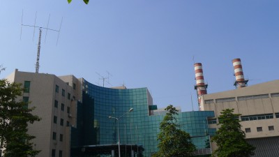

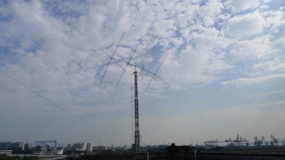

多上几张天线图。
最后一张是天线的全家福:
从左到右:
1    4单元QUAD+18m升降塔
2    10x4 2m EME天线阵
3     7x2 2m+ 8单元430MHZ卫星天线
4     60米高可旋转5单元10米段八木。
5     40米·高东北向和西北向5单元八木。
6      中间位置有一条80米长的long wire做接收天线。
