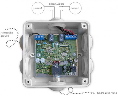

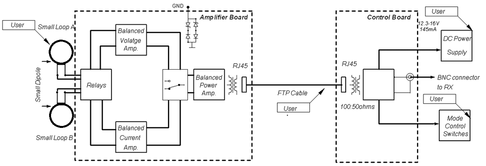

估计每年必须大修一次 我这里放楼顶逃不过感应雷
还是想折腾下90度双环的效果
作为盲区严重的八木和倒V的辅助监控端使用,看看效果如何。

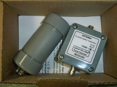

你说的是这个?  应该背噪会很大  嘿上次说的两个做互补差分

效果如何?

迎合兔子牌S9的标准天线

适合作为S9标配
