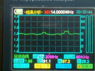

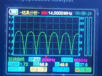

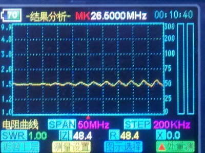

一根35米长的50-7电缆,末端接了标准50欧高频负载电阻,读出这样的曲线正常吗?

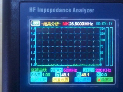

不知道你的仪器是否校准过。我的意思是:把你的匹配负载直接接在仪器上是什么效果。如果正常的话,那么你的电缆就是有问题的。

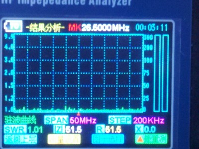

50欧负载和全新的高档M装接头应该都没有什么问题。附图是:一切条件相同,仅电缆(同一种电缆)是三米长的曲线

再说明:电缆绝没有错误的盘绕,而是基本模仿实际安装拉开了的。

问题找到了!  这根电缆是搞工程的朋友送的,他告诉我是50-7,但是上面却没有标记。我反复想,突然想到会不会是75-7?刚才简单焊了一个75欧电阻在终端。再用KVE60B一测,果然!!
  但是短到三米时,是不是电缆太短时,已经无所谓阻抗特性了??

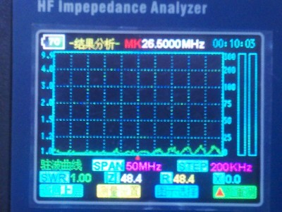

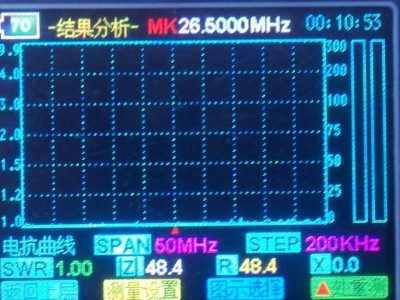

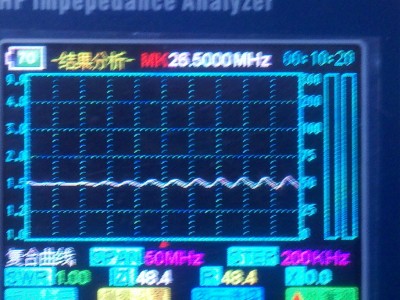

前两天收到订购的爱立信 RG-8/U  50欧电缆  三十米长。今天抽空做了M头。测试发现在30-60MHZ值偏大,早就发现我那个转换接头太旧,好像有点问题了。
在线ct003
899
只看该作者 16楼 发表于: 2012-11-06
单独测一下50欧负载,好像还是算可以的。那个转换接头不行了。
