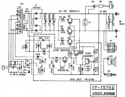

请教修过这电源的老师,准备把降下来用!

调一下取样电位器,或者更改取样电阻,都可以!

为什么要跳到12V呢?13.8好用就行,看图纸,调整VR101,应该可以调到12v

调整VR101,可将输出电压调到12V。
附YAESU FP-757HD电路图(点击图片可看到清晰大图)
