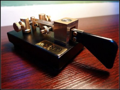

只看该作者 7楼 发表于: 2012-10-20
09年跟110烧包一起烧了个KENT单桨 因习惯了双桨,一直无心向学. 很多电键便成了摆设.
蚁穴虽小    溃之千里
