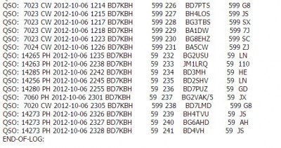

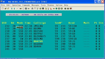

我现在遇到的就是这个问题,这次参加国内的比赛没有提前准备好用什么日志软件,临时打开我之前用的WT,可是这个软件里面没有WAPC的选择项,我就随便选了类似的一个比赛格式,在比赛记录过程中发现很多问题,主要是软件经常会遇到特点的呼号就无法录入,也不显示分值,导出日志好像没有问题(不知道这次WAPC比赛结束后提交是否合格)。

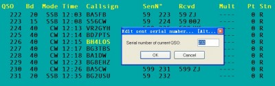

你的日志给别人的RST 是59+序号。这样的日志提交到记分服务器后,你的得分就是0了。你要把手动把序号改成省事缩写。

明白了,但进入WT的编辑菜单不允许将序号变成字母,能否这个修改在导出的LOG文件里直接进行?

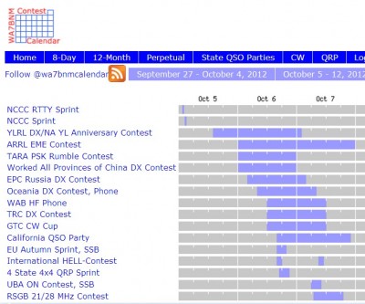

同一时间,只能参加一个比赛(但有的比赛允许兼容,CRSA以前的全国业余电台比赛取CQWW的前24小时成绩。这种例外)

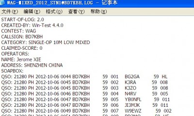

对了,刚才查到WT日志软件确实没有让自己添加比赛的功能,以下是它的解释:
Can I set myself a contest in Win-Test ?
Currently, it is not possible. Win-test is designed to fit contests to the closest. Each competition has its specificities, and rather than to make an universal tool , the author prefers WT to support less contests, but better than the other existing softwares.
明年WAPC还是需要重新选择日志软件了。

BG7KBH:明白了,但进入WT的编辑菜单不允许将序号变成字母,能否这个修改在导出的LOG文件里直接进行?
[图片] (2012-10-07 11:30)
用记事本打开LOG文件,,就可以修改
