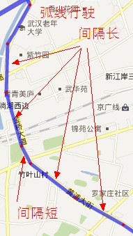

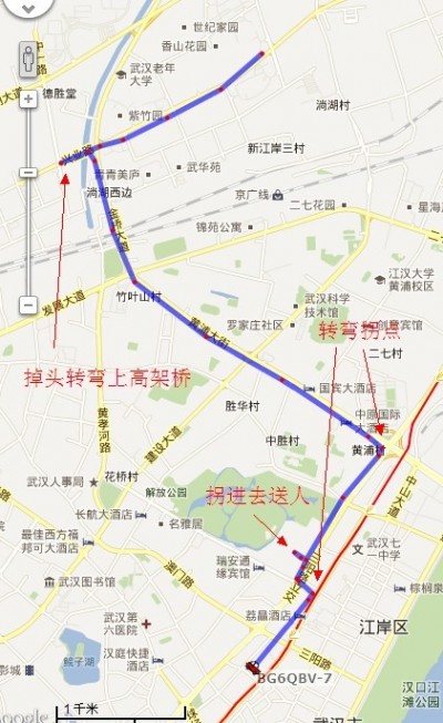

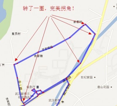

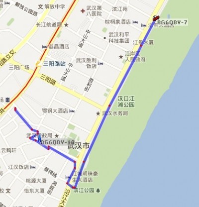

测试结果如图:
百米拐点清楚,直线点少均匀,速度角度关联!!!!

好久没来了,看到老大出新固件,顶, 不错,轨迹很好啊

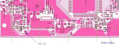

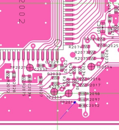

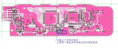

顺便友情提醒下,TT4串接MH-48、MH-42手米,建议外接电源使用,如果直接用7800、7900、8800、8900面板给GPS和CPU供电,由于电台面板的限流电阻功率较小,几种电台手册上标明面板接口只能提供约10MA电流,稍大一些20MA问题不大,工作电流再大的话电台面板的限流电阻就逐步发烫逐渐变值和开路了,引起软性故障,我也是最近发现的这个问题,TT4的不外接电源的话,电路控制的好的话,我估计在40、50MA,之前我做的一个小玩意,也有这个问题,老大的东西做的很好,有必要提醒大伙注意下小问题。有条件的HAM可以拆开电台面板把限流电阻换个功率稍大的即可。

老大,所言极是。手咪的供电输出是电台13.8V经内部稳压到9V,再经过两个并联的0402小电阻(20欧)输出的,所以电源采用DC-DC才可以提供T4的工作电流。
不过用电台手咪接口供电的时候就不能利用USB口输出给其他设备充电了。
不放心的朋友可以加个10欧的小电阻。
附图:(单击放大)
