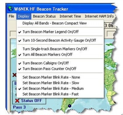

3、显示设置选单
当你单击显示菜单上的,你有你的选择6个显示选项。这些菜单选项允许你自定义的外观和信标跟踪地图显示。你可以完全控制的LED警示灯,信标呼号显示10秒钟的活动,等等。这可以让你快速配置HF信标跟踪软件显示你的个人设置喜好。
上图第一项信标跟踪显示全波段---灯塔紧凑视图是一个很方便的功能。该视图在一个紧凑的窗口中显示5个段波信标站状态。如下图

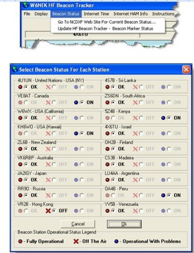

另一个特点是更新每个NCDXF信标站的运行状态。如果你连接到互联网,那么你就可以直接进入的NCDXF网站查看当前信标工作状态。你可以修改每个信标站工作状态。
5、你可以修改每个信标站工作状态。

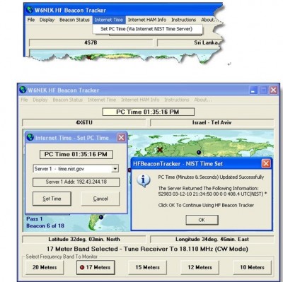

如果你连接到互联网,你可以通过时间服务器更新你的PC时间同步与信标一致。时间同步很更要!
6、时间与网络服务器同步

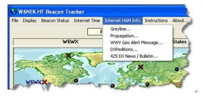

当你连接到互联网,你可以使用更多业余无线电信息相关网站。Greyline位置,传播预测,DXPeditionsDX新闻,等等,这些网站提供很多有用的信息。
7、其他网站DX传播情况
