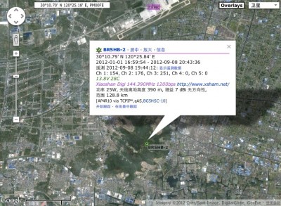

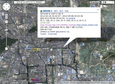

  为了促进浙江APRS频率的统一,近期将原来在UHF 431.040MHz频点工作的杭州萧山数字中继BR5HB-1、BR5HB-2相继更换了VHF频段的电台和天线,尤其是BR5HB-2自被雷击坏后,还专程上山更换电源和天线,并进行调试。目前,杭州萧山数字中继BR5HB-1、BR5HB-2已经正式切换到144.390MHz频点工作,通信速率1200bps,本地的IGate也同样更换到了144.390MHz频点进行工作。
  BR5HB-1:架设在本地城区高楼上,主要覆盖城区为主,天线高度103米,天线增益7.2db全向,使用电台PX-777,下行功率5W,使用国产OT2M,使用40AH蓄电池供电,使用35W太阳能电池板在日间充电。
  BR5HB-2:架设在本地东部高山上,主要覆盖偏远地区和作远距离链路为主,天线高度290米,天线增益7.2db全向,使用电台FT-7800R,下行功率20W,使用美国原装OT2M,使用市电接开关电源转DC12V,并有空调降温。

  BR5HB-1
  BR5HB-2
