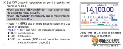

IC-7000到手后一直没有测试过CW,今天想试试CW通讯,但是我按设置改自动键为手键后按下电键无输出功率,按PTT却有输出功率,是不是这个机器要用CW电键要设置一下呀?

有声无发射多半是电台没有打开“BK(Break-In)”功能,需要按着[MENU/GRP]一秒钟,然后选择到M-3。再按【F-1 BRK】键选择相应的BK模式就可以了。

好象所有的电台用CW时都要设BK的,否则你在发CW的时候就要按下PTT才行的

如果不打开BK,是否就用机器来做练习用呢?

对头不开是练习!817就是
