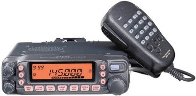

业余情况下,数字通讯,发射调制度是比较重要的一个参数,
如何在没有专业设备的情况下,一个音频输入其发射,
如何确认调制度是否合适?(既不过调制也不调制度小)???

找一接收机听,发射用假负载。
加大到饱和再往回减小调制,听到明显变小时候,调制肯定不过载。

在业余情况下只有用对比法,用一只你认为这些都正常的电台做标准,用一个1k的音频送到标准台,同时用另外一只接收台接收,用万用表的交流挡测量输出,然后再换你要调整的电台,用同样的音频信号,调整调制度电位器,让接收机的输出一样就行了,这样,调整的电台和标准电台的调制度就是一样的,音频信号可以用电脑软件产生。如果没有万用表也可以用电脑上声卡的模拟示波器。
