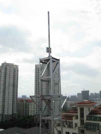

回 kentwu 的帖子

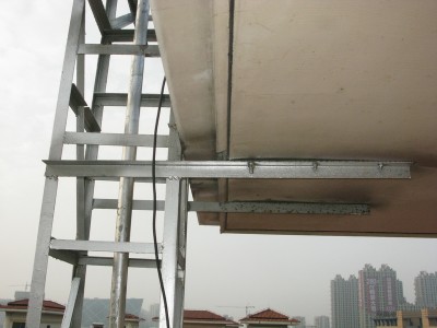

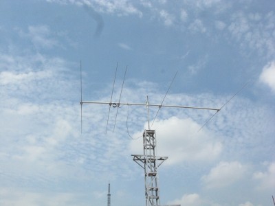

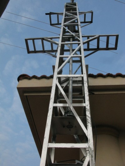

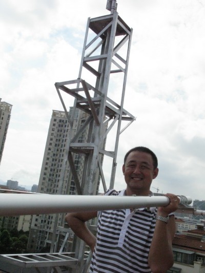

kentwu:我的屋顶环境和楼主很相似,怕影响结构不敢再顶上造铁塔。不知道楼主是怎么装的铁塔啊?方便请回复。OWA510也有一副,还没用过呢。哈哈 (2012-09-05 22:45)
kentwu ,你好,其实很简单,用角铁焊好8米铁塔,竖起来,固定在电梯房的墙上就可以了,牢度足够了,就是2年一次油漆是省不了的。

离线fuyunfan
2121
只看该作者 44楼 发表于: 2012-09-07
恭喜~!5cam 您了塔基是怎么跟尖顶固定的? 我也马上搬家 买了个顶层尖顶房子,现在平顶的塔明年移植过去~!
BA3BD@sina.com

BD5CAM:kentwu ,你好,其实很简单,用角铁焊好8米铁塔,竖起来,固定在电梯房的墙上就可以了,牢度足够了,就是2年一次油漆是省不了的。

只看该作者 48楼 发表于: 2012-09-09
回 fuyunfan 的帖子
fuyunfan:恭喜~!5cam 您了塔基是怎么跟尖顶固定的? 我也马上搬家 买了个顶层尖顶房子,现在平顶的塔明年移植过去~! (2012-09-07 22:14)
3BD,我到时候拍摄好照片给你看,你可以参考一下。

bg9gxm:是角铁还是角铝 什么尺寸的? (2012-09-08 00:14)
是4乘4的角铁

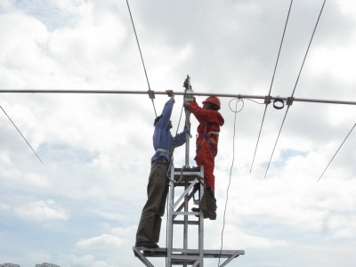

回 bg7smp 的帖子
bg7smp:铝塔是吗?几米的?旋转杆是多大的? (2012-09-07 22:45)
我用的是4减4的角铁做的8米高的铁塔,旋转杆是50的304的不锈钢。

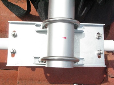

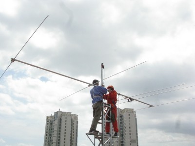

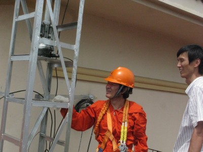

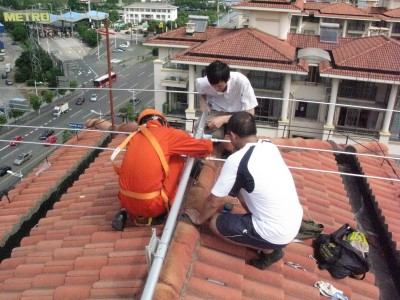

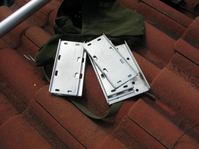

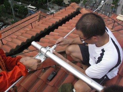

离线BD5CAM
1789
只看该作者 52楼 发表于: 2012-09-11

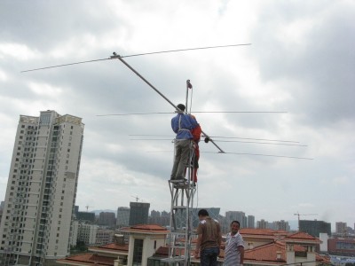

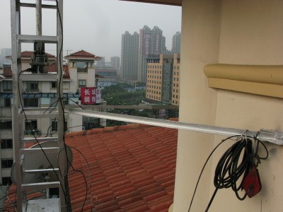

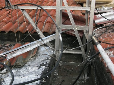

BG7PNV:
今天发出
1、成都点阵,   A3DX*1,   750V*1,  德邦7212 4348
2、BD5CAM,    5米铝塔,  德邦7212 4349
3BD,你好,我拍了几张铁塔与墙面定位的照片,你可以参考一下。

离线fuyunfan
2121
只看该作者 53楼 发表于: 2012-09-11
看到了 我那里今后也要往电梯间墙上靠~!关键 顶子上不好干活,空间太小~考虑找个80吨的吊车 把塔和天线在楼下装好 直接吊装到位~!
关键我那11楼 算是电梯间 估计40米高~!

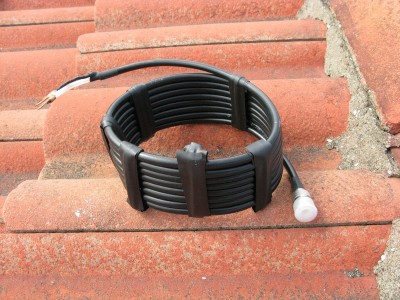

老帖子了,不知道楼主还能不能看到,请教一下,您这个1:1的巴伦是怎么绕制的,直径多大的圆啊,多粗的馈线,绕的多少圈,谢谢

风累了:老帖子了,不知道楼主还能不能看到,请教一下,您这个1:1的巴伦是怎么绕制的,直径多大的圆啊,多粗的馈线,绕的多少圈,谢谢 (2014-02-28 11:47)
你还不如   直接问PNV呢!有他的天线帖子!
