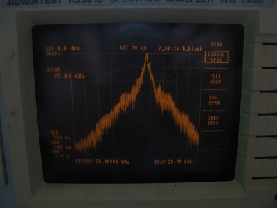

今天使用时发现当扫描跨度(SPAN)设定1MHZ以下时,看到信号是不停抖动,很多毛刺。开始以为是信号源问题,拿了恒温晶振测试也是一样效果,频谱仪调整到0HZ扫频也是这样,意识到机器可能出问题。比如正常25K SPAN应该是下图频谱。
但不正常时候这样。

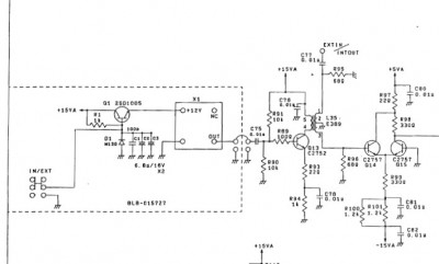

维修手册显示,REF部分的REF选择开关是负责切断基准恒温晶振供电来选择内部/外部基准信号的。上面是基准部分的电路图。我尝试把开关打到REF INT,测得REF外接口端信号为10MHZ准确稳定,打到EXT部分,端口信号变为19.9987MHZ,不稳定,且幅度降低很多。为什么会输出19.9987MHZ呢?我又研究了一下REF这块板子的结构框图,发现了些有趣的东西。大家看下面。

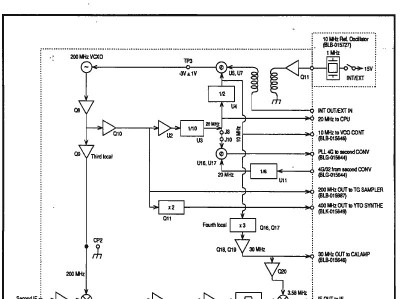

这是3,4本振和REF部分原理框图。10MHZ基准信号被送到一个相位比较器,驱动一个200MHZ VCO200M信号被10分频得到20MHZ,再进行2分频得到10MHZ参与刚才相位比较器比较,另外这个20M信号还送到很多地方。注意图中的TP3。这个是200VCO的控制电压,图纸要求-3V±1V
我们再看下200MHZ VCO这部分的实际电路(上图)。这个电路是一个带调谐变容管的晶振电路。晶振标示频率是20.00MHZ,应该是利用谐波调谐并锁定,属于窄带调谐VCO。由于图纸对上面提到TP3有电压要求,我就只好把机器拆开实测一下。费了九牛二虎之力拆开机器,确认了REF单元的位置,把屏蔽铝板螺丝卸掉,找到了TP3位置,也看到了200M VCO。下面是REF部分照片。

开机10分钟,等机器暖机OK,实测TP3电压。电压居然高达13.1V。和图纸偏差太大。如果把REF开关打到EXT位置,电压下降到-13.8V。由于这个VCO调谐驱动器的工作电压是±15V,现在调谐电压已经接近正电源,可能是这个原因使得VCO处于锁定边缘导致VCO发生频率轻微抖动(因为是窄带VCO,抖动的不会太厉害),提供给后面的200MHZ基准信号也发生抖动,这样测得的信号看起来也在抖动。基本确定了原因,我们就分析一下为什么导致调谐电压如此高。看起来板子上的L10被调整过很多次(不知是出厂调整还是后期校正调的),我分析可能是器件参数发生漂移导致VCO自由振荡频率稍有偏离,使锁定电压升高。尝试一边监视TP3电压,一边用无感起子波动L10线圈。稍微拉开点,电压立即升到14.5V同时频谱仪死机。可能这时200M VCO已经停振。只好把线圈压回一点。反复调整了半天,在保证VCO不停振情况下,电压最低也只能调到12.2V,下不去,再继续调整就停振。这是咋回事呢?再回去看看VCO原理图。图下面有句话说*号器件是需要被调整的(L13,也是空心电感)。我看了下板子上的L13,是处于压紧状态。也就是电感量最大位置。分析一下,这个电感和D2变容管构成一个串联谐振电路。如果把这个电感量减小,那么调谐电压必须自动降低,提升变容管容量来保证谐振频率不变。我马上尝试调整L13。把线圈稍微拉开,电压就下降到11V。再拉开一些,变成了5V,但这时电感完全被拉开,没有余地,除非把线圈剪掉一圈重新调整。我想能否在不更换器件下把它调整到要求值呢?目光又转回了L10。但L10实在太难调整,经常导致停振。突然发现还有个微调电容C22,就在L10旁边,这个电容和L10电路相关。我尝试调整一下C22(需要很小心的微调,因为VCO调整范围太窄,调的过程中还是死机了几次),结果电压最终降到了-2VVCO停振时电压会升到14V),已经达到要求。这时用频谱仪再测试一个恒温晶振信号,在所有SPAN下都看不到频率抖动,也没有任何杂波。至此这个机器我认为是修好了。就高兴得把盖板装上,开机实验,发现无法开机(灯亮,屏幕无显示)。这算咋回事呢。只好把盖子重新打开,结果又可以开机了,电压也没问题。分析一下,可能是盖上盖板后工作环境发生变化导致VCO停振(心想那出厂时工人是怎么调的)。这样也简单,盖板刚好给C22预留一个调节孔,我从TP3绑了条电线,从盖板的另一个预留小孔里穿出来,接万用表,把盖板盖好,开机(要10分钟后)仔细耐心调节C22使电压为-2V,把电线直接从盖板孔里拉出来就算完工了。把所有螺丝锁好,开机一个小时,测试各个频段的所有SPAN频谱都正常,没有任何抖动。至此机器就完全修好了。
