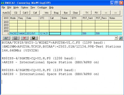

ISS太空站重启 VHF 145.825MHz APRS / BBS
ISS太空站的 APRS 在 6月中停止于 VHF 145.825MHz 工作
只剩 UHF 437.550MHz, 而且功率很低, 不用 Yagi 收不到
最近重启 VHF 145.825MHz APRS
http://www.uk.amsat.org/9876

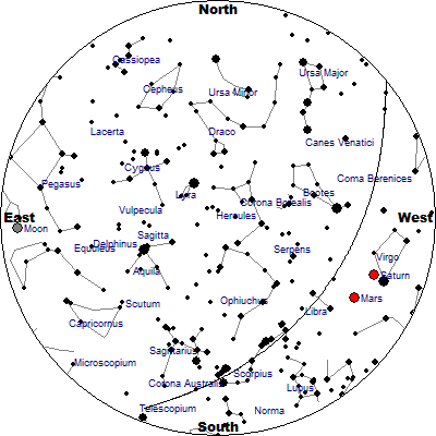

09/01 今晚 18:55 肉眼观赏看到 ISS 太空站,-1.9等亮度,有些偏橘黄色,很壮观!
还收到 ISS 的APRS数位无线电信号! 很过瘾!  (使用 MixW 软件)
RS0ISS-4/SGATE>CQ>UI,R,F0 (1200 baud):
>ARISS - International Space Station (BBS/APRS on)
RS0ISS-4/SGATE>CQ>UI,R,F0 (1199 baud):
(注) ISS 太空站的功率算相当强, APRS 信号约每二分钟发射一次,
手台应该可以收到, 有兴趣的朋友可以试试..
73 de BM2CAJ
