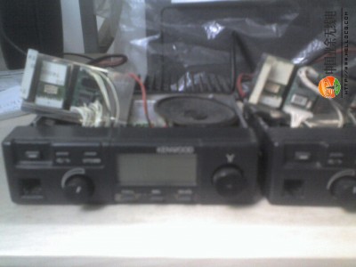

请教,建伍TK-808HU车台,里面的小板是派什么用处的。

请教,建伍TK-808HU车台,里面的小板是派什么用处的,怎么使用,是亚音板还是,手咪数字键板,怎么使用。

808本身就带哑音,这个可能是那个什么DTMF吧

插接收哑音板的

和我的一样,一块板上没插线

dtmf板,旁边没有接线的板有一个预留插口是插tsu-7的哑音板,有这板就有接收哑音.

建伍708,自带几组亚音频发射,解码亚音频需要选购组件才可以来完成。
