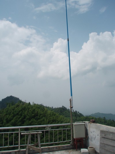

千呼万唤的天线刚才终于收到了,现通知大家:井冈山黄洋界中继明天换天线,设台地点如前面介绍的位置不变。但是为了避让南昌的频率,需要把中继台的接收频率提高25千赫兹:改为147.950兆赫兹、发射频率改为144.150兆赫兹,亚音还是88.5。
初步预测在9月1日下午BJT15:00可以通联试验。我将在设台位置守候到9月2日BJT12:00。欢迎大家踊跃参加试验。

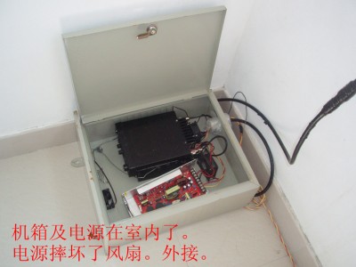

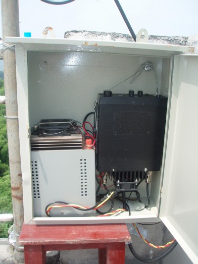

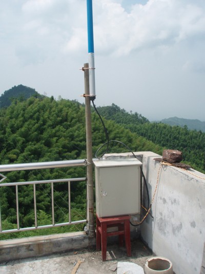

应者了了,叫人心寒啦!
完成了工作,但是效果不佳,与以前改变不大。还是上几张照片存作纪念吧。
[attachment=576108]
老汉被太阳晒的遍体鳞伤
[attachment=576110]
再看看吧!
[attachment=576111]
机箱内部图
近景
远景

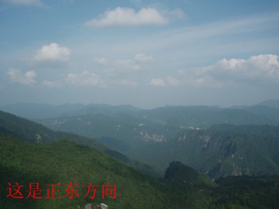

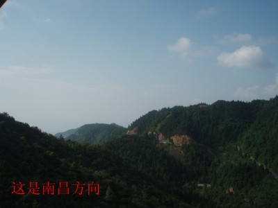

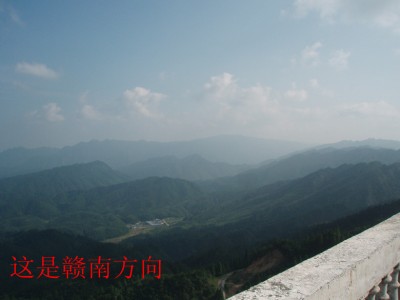

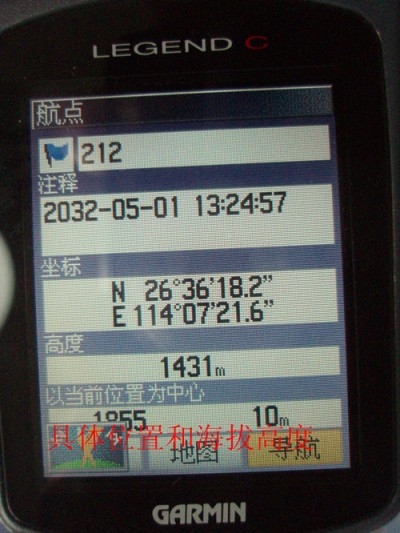

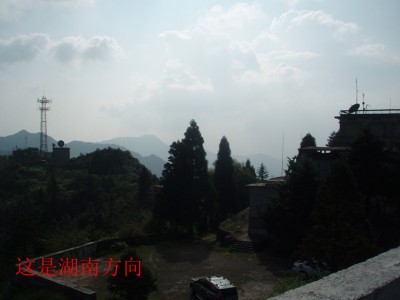

按照朋友们的建议和自己的能力,准备执行“第二方案”了,新台址海拔高度是1430米,座标是:北纬26*36‘17.52“、东经114*07’21.55”。四个方向如照片所示。
四个方向对赣州、兴国有强化;对赣东北方向有所弱化;其他的应该影响不大。

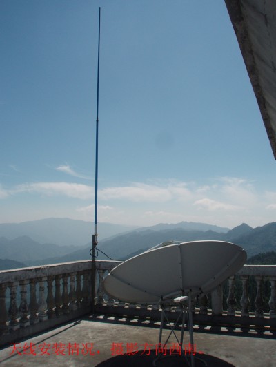

虽然“应者了了”,但是还要达成目标。今天又上井冈山把中继台址进行了更换。试验效果比前面的要改善不少,与兴国、吉安只需要5W加八木就可以保证良好的通联。从井冈山下来一路到吉安用“IC--2720”加车载天线分别用小--中--大功率挡可以保持一路正常的通联。欢迎赣、湘两地和各方朋友进行试验。照片如下:

今天又上黄洋界去了, 把河南“ky1168”帮忙做好的“信标”组件安置妥当,又按照BD5IK的意见给机箱做了个120毫米的排风扇, 同时将新换上的“MOTO”机柜电源和主机进行了可靠的固定。只差把机箱挂到墙上和把天线移到四楼顶上去啦,基本效果令我感到满意。
为了方便HAM朋友参加黄洋界中继通信试验,了解自己是否在其覆盖范围之内,“信标机”每逢正点前一分钟开始工作,在中继频率上用CW拍发:“CQ、CQ、CQ、TE、BD5IR、BD5IR、BD5IR”,然后是女声语音报时:“现在是北京时间**点正”,最后拍发“73”结束。整个过程1分10秒。欢迎大家关注和支持!谢谢!
