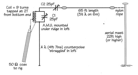

    因原天线被台风损坏,一直没时间修复.所以想在阳台上临时弄一个天线,因最近喜欢在6米上混,就按照下图作了个6米的端馈天线.用PVC塑料喝子,按照图做了个匹配,电容用的是32PF,然后,用19.8米的线从8楼阳台,向下斜拉到楼下一棵树上,阵子末段离地面大约3米.匹配盒防在阳台铁护栏上固定好,地网用了两根1/4波长(1.4米)电线,自然下垂.用5米50-5馈线连接到电台,馈线上面套了4个瓷环.
    接好后,接上AW06A,调整2个电容,50.110上SWR,可以调整到1.2.但是接上电台发射后,下功率(25W)以下,SWR,显示1.3-1.5.功率一大,SWR就变大了,达到3个以上了.
   其快的FM模式,857D,即使100,SWR,也在1.2以下,一切换到USB模式,功率超过25W就不行了.因50MHZ,刚开始玩,感觉这个频段天线很不好调整.
有那位前辈,作过这个天线,能给分析一下什么原因导致的么.谢谢!

你的线圈用多粗的线直径多少?我做过,这个一般能工作到30MHZ,50MHZ用不是很合适。

线圈直径20mm,用1.2漆包线.

使用的电容耐压够么?正宗的长线天线,电容承受电压极高。

电容是30PF,的空气电容,片间距比较大的,应该没问题,100W FM,模式下没发现打火.

去掉C2,加个巴仑,一比一的,一端接地一端接线圈抽头,如果不加巴仑就不要接四分之一的底线

          昨天按照BG2GN,去掉了地网,另外,我用锡箔纸把匹配盒,包了一层,做了个屏蔽,且,把阵子从新拉了一下,末段高度升高了一些.大约4米吧,再次调整了一下,50,110SWR,1.4 ,FT-857最大功率 SSB模式,1.4-1.5以下.暂时没有波动,不过没传播,只是简单了看一下,晚上回家在弄一下看看,呵呵.另外,我在10米上调整了一下正象BD1BY说的,10米也能调下来,没有细调,SWR 1.6  29.6MHZ ,因有事情没时间了.
    天线效率到底如何,还德通联在知道. 看来还得折腾一下,再能弄清这个天线的特点,谢谢楼上几位HAM的帮助,有最新结果及时发布,谢谢!
