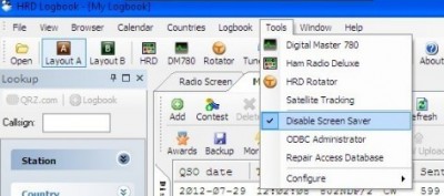

发表于: 2012-08-12
禁用 HRD LOGBOOK 的屏幕保护
