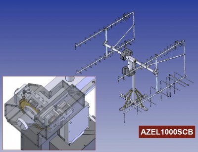

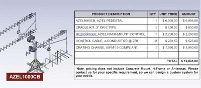

真希望你能做出来!!其实应该不难!
附件: AZEL1000 SERIES FAMILY[1 3D ROTOR].pdf (790 K) 下载次数:34

就是加上个仰角调整吧?

是啊,就是精度有点高,价格有点惊人。

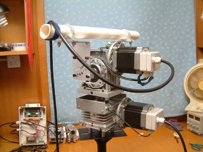

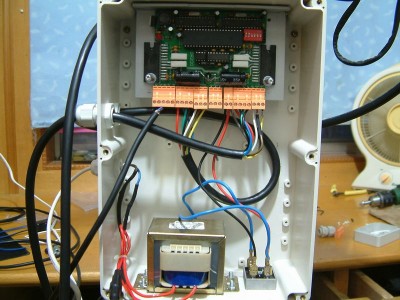

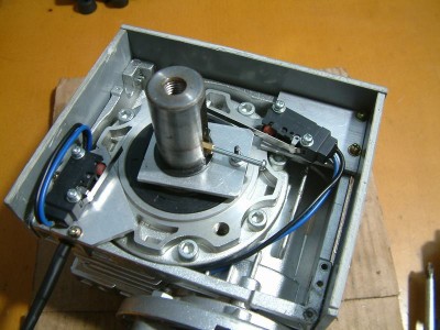

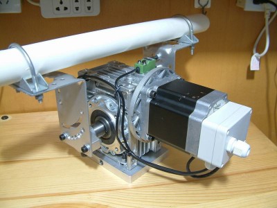

老大,前些时间刚做过小型的和中型的2维数字旋转器
简要参数:
水平:0-450度(MAX:0-480度)
仰角:0-100度
理论精度:0.012度
实际装配精度由减速机正常的涡轮蜗杆间隙决定,约1度左右。
电机:86步进电机(长度100)
控制接口:蓝牙线、RS232、RS485
通讯协议:GS-232B
适用软件:HRD、LOGGER32
减速机:RV50 50:1或60:1
如需要重型旋转器,换换减速机即可。
售价人民币3000,HAM有优惠,淘宝店铺有售
