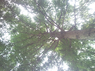

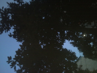

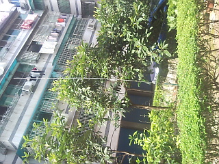

发射还没有试验过,但是上个星期天,在小区试验了接受,宁波,河南,过来的信号真的很好,不过到了天黑时,也不知道是传播问题,还是小区电磁环境影响,噪音大,接受不好

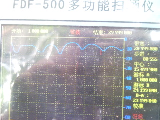

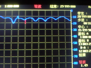

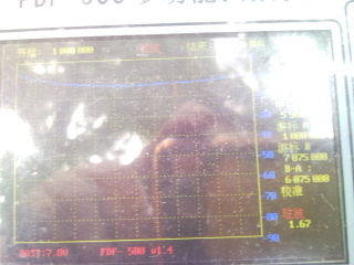

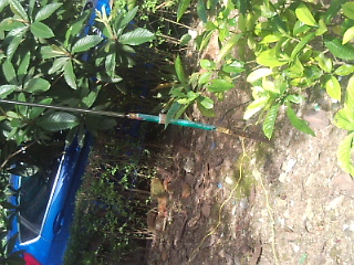

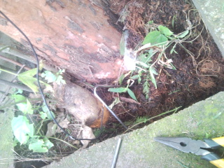

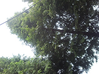

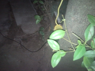

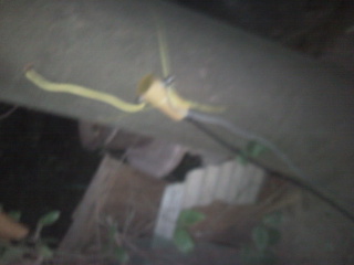

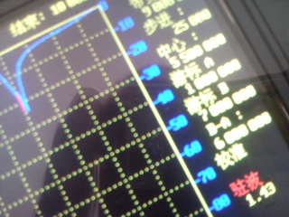

不死心的我,今天继续试验,
离线胡线电
1650
只看该作者 24楼 发表于: 2012-08-28
离线胡线电
1650
只看该作者 25楼 发表于: 2012-08-28

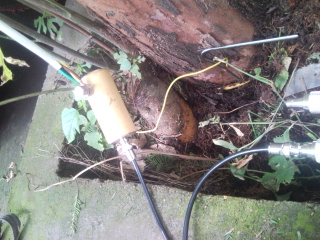

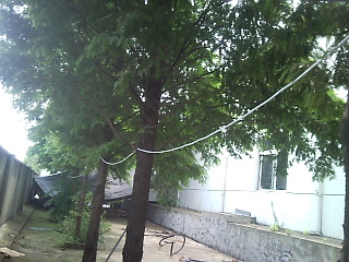

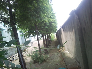

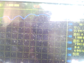

本来想上传今天接受的录音的,可是压缩后还显示文件太大,接受北京,和2区的信号都很好的,发射就没有回应照道理不是接受与发射天线有互易性吗?
离线胡线电
1650
只看该作者 26楼 发表于: 2012-08-28

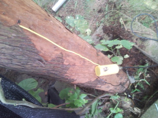

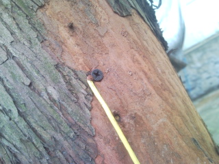

当然,我测量大树每米的电阻都有6-7千欧姆的样子,照理解接受也是应该有问题的,现在不理解的是,接受为什么如此之好,哪位高人指点???
离线胡线电
1650
只看该作者 27楼 发表于: 2012-08-28
大家也可以像这样试试,然后得结论,说说。。。?
