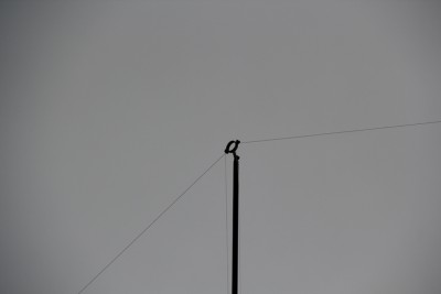

到底64米(含44米)好?还是GP好?(指的是结构形式和效率的对比)

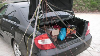

垂直天线地网很重要,如果地网足够好的情况下(最少16根,32根以上效率才比较好),发射仰角很低,做DX效果比较好,所谓64米、44米双极天线就是用平行馈线馈电的Dipole,只不过它一般不谐振在任何工作频率,要用天调配合工作,英文叫Doublet,这种天线和其它Dipole类天线都不用地网,发射效率比较高,问题是这些天线要取得低发射仰角,至少要架高到1/2波长才行,20米波段至少要架高到10米,40米波段至少架高20米,80米波段就要40米高,架设高度是影响Dipole发射仰角的主要因素,如果架不高的话发射仰角很高,DX效果就很差了。

DX效果不好,NVIS效果好!克服越距才实用。

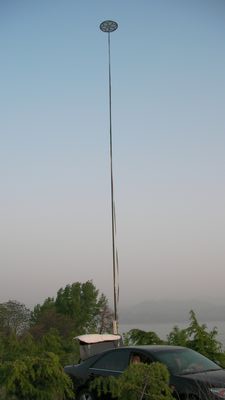

chenerbox:昨天我们徐州ham  野外设台
我架了个天线和楼主的很像 12米高的插接杆  平行馈线临时做的,间距 10多厘米吧,每臂估计10多米长吧,直接接 RF-3200的自动天调上,天调馈线20米长,100w功率 .. (2012-09-10 16:30)
平行馈线行远离金属!否则会严重影响发射效率!用金属接杆架44米双极天线应用两根假设在两边,平行馈线部分悬空,这样能发到最佳效果!

bd1by:平行馈线行远离金属!否则会严重影响发射效率!用金属接杆架44米双极天线应用两根假设在两边,平行馈线部分悬空,这样能发到最佳效果! (2013-02-11 21:24)
如果平行线在馈电点开始往下,逐渐离开撑杆,可否?

一根金属杆架倒V时,建议杆顶几节用非金属材质的,梯子线斜拉下来,影响多大要具体对比实验。

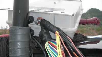

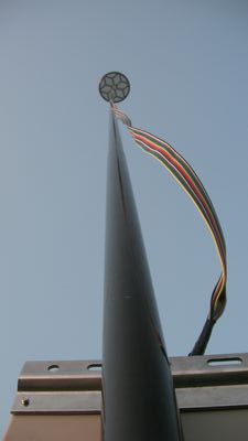

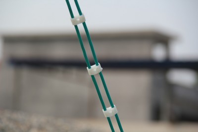

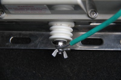

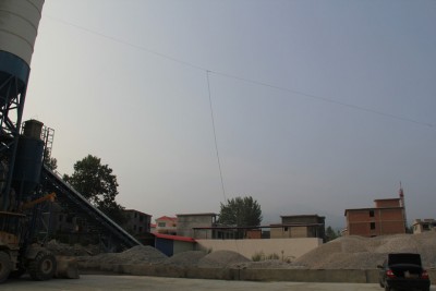

去年搬家后总算有了自己的楼顶一块地盘。把R8换成SPIDERBEAM以后,14MHZ及以上频段效果有大改善。但要解决10MHZ及以下低频段。先后试了几个方案,按我此处条件,还是现在这个DOUBLET效果好。在楼顶最高处(水塔顶)再立三米的竹竿,根部放自动天调,两根导线沿竹竿平行扎到顶(即是三米平行馈线),再向两边各拉22米。天线中点离大面积楼面约12米,两个末端约7-8米。(!!22米的线已经必须拉到隔壁单元的楼顶,为了减少被勒令拆下的几率,用1mm白色特氟龙线,在空中不注意几乎看不见)
  初步试用效果尚可,40米段通到EX2A ,RA/KE5JA ,9M6/N6MUF,等  80米段通了UA3AB ,SM3GSK  ,等。日,韩台就很好通了。(在7.012通 RA/KE5JA(萨哈林岛)我只用了10W的功率)
     试过GP类型,通联效果也可,背噪大两个S以上,耳朵难受。

支撑杆很好,什么材料?
