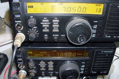

ic-725a ic-707无显示维修。显示字体缺划的维修 [复制链接]
离线bd2ca
1552
只看楼主 倒序阅读 0楼 发表于: 2012-08-06

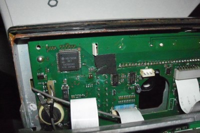

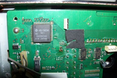

请看图。不知道是不是通病。两台机器一样的 都是图片中的那根线腐蚀断了,用细导线做过孔焊接后机器都回复正常。焊接一定要仔细。两面都需要做下处理。过孔在黑色海绵的下面。需要拆除海绵才能看到

故障现象是无显示。收发全无。细看图片中用导线连接那个位置的导线 为绿色腐蚀状态。用刀片轻轻刮掉绿色腐蚀体后发现铜箔已经断了。用导线连接的时候请注意电路板两面都有连接。过孔后就可以看到。那个过孔一定要用导线连接。

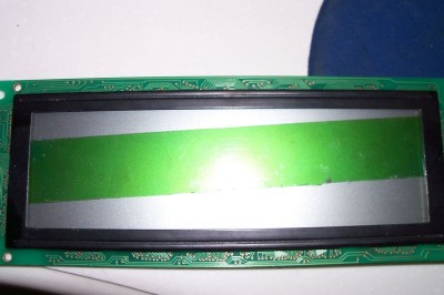

ic-707 屏幕显示的数字有缺划。查CPU到液晶屏的各个引脚连线无断路。看图片 换液晶屏的显示贴膜(这个我也才知道叫偏振片。有45度和90度之分。)就ok了。

这个屏膜旋转90度后贴上跟以前的显示一样。不旋转后贴上去就是跟图片中显示的一样了。

估计这些电台年轻时在船上打工来的,海绵吸收了海上的盐雾,看看机械滤波器里面会更吓人,海绵会变成黄泥一样的玩意。

通病,因为那个地方有缓冲海绵样的东西,受潮进水,那吸水,很长时间不干,腐蚀那个孔,我碰到好几台,都那毛病,
