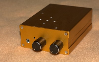

Raccoon_R1_MKII SSB单波段接收机套件,150包邮。
http://item.taobao.com/item.htm?id=16619675735
包含内容:此套件包邮,包含:铝机壳(含开好孔的前后铝面板),PCB,所有元件(包括定制的中周线圈以及旋钮),3位14500锂电电池盒(不包括电池),50mm 8欧1W喇叭。就是图片上面包括的一切,到手就可以按照pcb上面的丝印(见下图)焊接,不缺少一个元件。另外提供原理图以及安装调试手册。技术支持可以通过旺旺以及QQ进行。

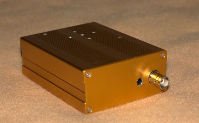

外观:铝合金外壳,前后接口,顶部扬声器
前面板:3.5mm立体声耳机插孔,电源状态灯,频率调节旋钮,音量以及电源开关旋钮。
后面板:电源插孔,BNC天线座

3.5mm耳机插孔,支持单声道/立体声耳机,推荐16欧耳机(32欧也可以,就是声音小一些)。
电源指示灯,红色3mm LED发光管,在面板上发光管顶部和面板外侧持平,用于电源状态指示。灯亮表示开机了,电压能够满足机器需求。如果开机发现灯不亮,那就意味着电池或是外部电源电压低于9V了,需要更换电池或是电源了,在灯不亮的状态下,机器也能工作,但是不保证性能。(如果是电池供电状态,不推荐这个方式,因为锂电池放电极限电压在2.75V,电压低于3V电池基本上放光电了,本机为了安全起见,设定为3V*3=9V报警。)
频率调节旋钮,顺时针旋转为频率增高,逆时针为降低。
音量开关旋钮,顺时针旋转,声音增大,逆时针减小。逆时针旋转到底,可以听到咔嗒一声,那就是电源开关起作用了,逆时针旋转到底,电源关闭。

电源插孔,采用5mm电源插座,内正外负,注意极性。要求供电电源9-12V,电流200mA以上。
Tips
此接收机的供电很重要,要求噪声要小,所以推荐线性电源,不要使用现在市面上那种开关电源。不好的电源会让你的耳朵听到更多的噪声,把有用的信号淹没了。
天线座,采用BNC连接器,该连接器固定在PCB上面的,强度较高,电气性能比较优越。(建议不要蛮力插拔,再结实的座子也会弄坏的^_^)。
