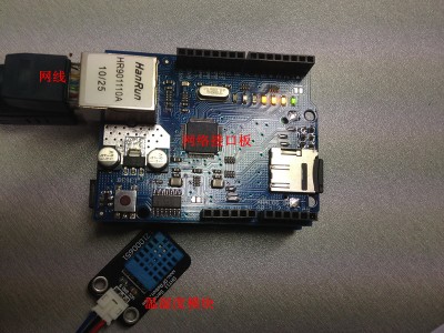

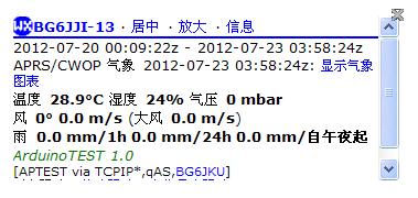

前些天想起来手里的Arduino好久没玩了,翻出来做了一个简易气象站,目的是为了健康一下家里哪个房间更适合夏天的炎热天气居住,尽量减少开空调的概率。具体如下:
一、使用材料:
1、Arduino MEGA328P板一块。
2、Arduino 网口板一块
3、Arduino 5110LCD板一块
4、温度模块一个
5、usb线,网线等
二、简单说明:
1、使用呼号BG6JJI-13
2、登录服务器first.aprs.net
3、发送间隔-3分钟

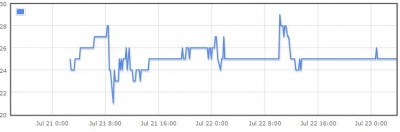

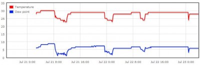

温度曲线图
露点曲线图
湿度曲线

其实很容易,你也可以动手做
