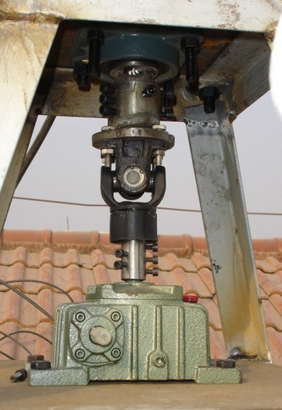

坚决挑战三点一线 两轴承安装 减少主梁因风力影响的应力,在转台和顶端轴承间再企划安装个轴承 减少不必要的晃动
只看该作者 1楼 发表于: 2012-07-21
万向轴概念确实不错

持续风力大于八级后你再考虑吧。
离线BH8ASZ
509
只看该作者 3楼 发表于: 2012-07-22
三点一线不好弄.得上十字万向节.

3点一线加万向节的飘过

我用的双轴承。中间的轴承固定在定位板上,定位板与铁塔连接时只在定位板开孔,先不与铁塔连接,多让转向器转几圈,确定没问题后直接从定位孔向塔身开孔把螺丝就行啦,就是费劲点。

我也是3平台双轴承

上个万向节!就OK

我也是这样搞的。洛阳几座塔都是这样弄得,虽然是土法,但是管用。

我建议你别折腾了,就用一个轴承足够了,你那个 A3DX 天线 不值得这样折腾。本身轻,吃风面积小。没必要的,买一个 YAESU 2800 DXA 才是王道。其他都是假的。

我也是用的双轴承,调试麻烦一点,但是好用。

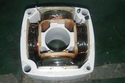

CB 有ham把G5500给弄冒烟了 估计是堵转 上图片
