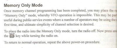

不知道调整到Memory Only Mode行不行

N年前,我的7R是调在memory only mode去验机的,一枪头通过。
不过,现在无管局会怎么检查锁频,就吃不准了。

我已经调到memory only mode后,拆机垫纸片了
