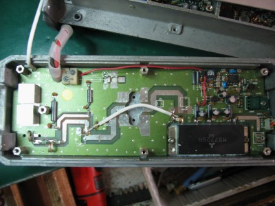

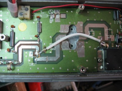

嘿嘿,上次说了KG105的功率管省略问题,同样是不是很多人因为KG106 烧坏了功率管的伤脑筋事情?拆电容么容易拆坏,装管子么还容易出问题,那还是搞个懒惰的方法,直接把推动模块M57704(L&H) 换成M57729(L&H) 后面直接飞线跳过原来的功率管。一般25W的模块已经足够使用了,并且电流也不大!

不符合按照原电路维修的原则 哈哈
