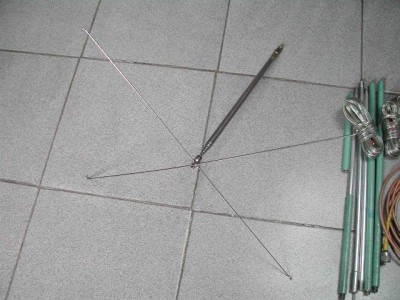

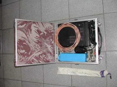

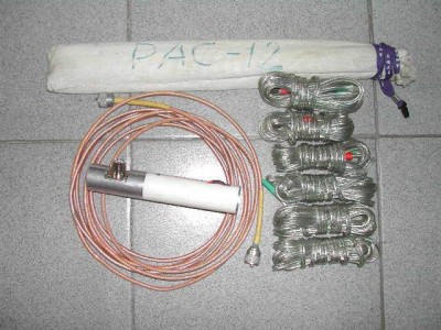

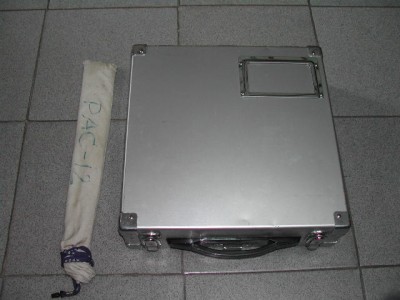

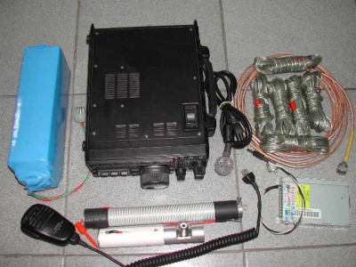

主机----FT897机内含13.8V开关电源和8F功率蓄能电容。
天线----PAC-12垂直天线,6条3.85M地网线和5M馈线。
供电----野外用12V 50安时聚合物锂电池组,有市电时用电源电缆接市电。
充电----12.7V 7.5A开关电源。
铝合金便携手提箱外型尺寸是355mm x 355mm x104mm。PAC-12的管材部分装在布袋内。
平时野外架台用双肩包,只带主机,电池和PAC-12天线。
实际应用中接收并不成问题,因此发射时尽可能提高功率,我是把FT-897功率设定在最高---100W。
野外的图片已发过了。

楼主那个箱了我也有一个.当时买下来也是想放897的,但后来成了家用档案箱.

还是挺重的...

还是重,效率也不高

主要问题在天线上,要找个效率高便携的
呼号:BG3GUL
Q Q:17862940
邮箱:wang616hui@163.com
离线BD7IWW
7645
只看该作者 9楼 发表于: 2012-07-02
回 wang616hui 的帖子
wang616hui:主要问题在天线上,要找个效率高便携的 (2012-07-02 22:57)
当然!
我还有YP-2小八木,年纪大了,背不动啦。
现在的改装PAC-12已经够用了。

我的外出装备:817电台,馈线,天线分析仪,P-BOX,BD3CT做的渔轮天线,拉绳若干,笔,本。
