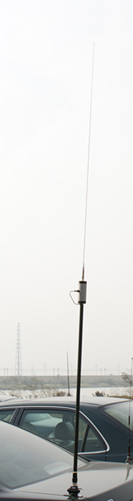

PAC12天线我自己使用过,觉得通联效果还不错。
我觉得PAC12改为车载短波天线的办法是可行的,有没有哪些大侠先行一步,有此设想和动手论证过的,大家一起讨论一下嘛!
因为顶端直立部分太高了,不好进出车库,到时候可能要采用斜拉线的办法吧。
如何电动调整呢?

只看该作者 1楼 发表于: 2012-06-30
停车使用可以,行驶中强度不够

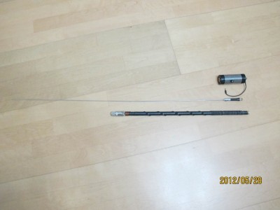

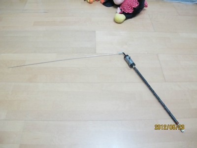

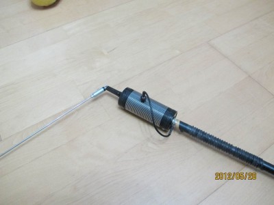

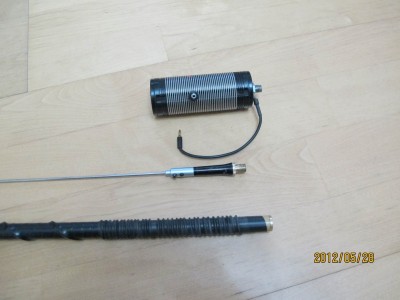

迷你便携天线多波段短波天线Mini-Buddipole,可以水平架设,这个自不必多说。配个地钎可以变形垂直架设,1/4波长GP。利用加感线圈,再做几个配件变身车载HF使用。
一个废弃的UV天线连接部分,做了两个转接,60厘米长16mm粗的环氧树脂管,一个馈管M头,2米1.5mm漆包线,98厘米长3mm不锈钢丝。Mini-Buddipole变形成为车载多波段天线,为了做到不加感296谐振,2米1.5mm漆包线长度需要适当调整。
总长1.7米,不加加感线圈时1.6米,10米波段谐振。加上加感线圈,改变短路点位置,其他常用频点谐振。
这是我前段时间做的,仅供参考。

一个废弃的UV天线连接部分, .. (2012-07-02 14:21)
厉害,我以前也做过一个,试了一下,当时也是用2米波段的成品底座改的,感觉不是很结实,就收起来了

只看该作者 5楼 发表于: 2012-07-02
翻了半天,把以前拍的照片找到了

只看该作者 7楼 发表于: 2012-07-03
山寨的第一版PAC-12的停车CQ类型的短波天线
