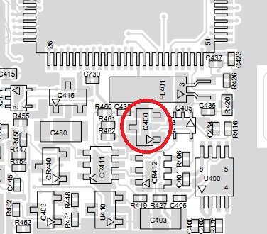

GP338PLUS对讲机不开机,在开机状态下装电池自动开机,请教

Q400的场效应管坏掉了..换1个就行..
你是不是开机之后再扭旋钮关机就再也开不了./?
必须要旋钮开机状态重新扣电池,.?
还有你可以看看机器是否关机后还有待机电流...
如果如果以上都给我说准的话就找下Q400的场效应管..换1个上去就行了..

故障表现为:装上电池之后正常开机,用音量开关关机。再用音量开关开机,这时就不能再开机了。但此时将电池取下来,再装上去。又能开机了。

有Q400啊..为什么没有?

回 bg7nxu 的帖子
bg7nxu:
GP338plus350MH的,故障表现为:装上电池之后正常开机,用音量开关关机。再用音量开关开机,这时就不能再开机了。但此时将电池取下来,再装上去。又能开机了。
在按键板上..
